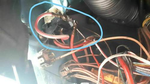

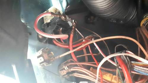

wie siehts denn mit masse aus. vernünftiges massekabel vom kühlerlüfter direkt an die karosse nachrüsten macht absolut sinn.
siehe bild das kupferfarbene frische kabel
https://picload.org/image/doiacrpa/001.jpg
so ein flachstecker wie er original auf dem massestern steckt ist für die ampereleistung die ampereleistung die der kühlerlüfter sieht langfristig ungeeignet, leitungslänge + querschnitt auch grenzwertig. ohnehin werden die flachsteckhülsen da vorne am massestern im alter gerne mal brüchig.

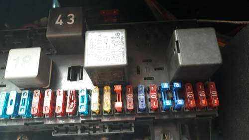

hallo ,
sorry kann mir jemand erklaehren, was ist die Sicherung bzw Ralais, im Photo?
danke

Sieht aus als ob das Kabel in den gelben Stecker geht.
Ich glaube das ist das Relais für den Lüfternachlauf.
hallo danke fuer den Tip, ich glaube schon das soll mit dem zweiten schritt der wasserkuehlergeblaese zu tun haben.

"Sieht aus als ob das Kabel in den gelben Stecker geht.Ich glaube das ist das Relais für den Lüfternachlauf."
nein ist es nicht.
das relais und die streifensicherung sind für die zweite lüfterstufe des kühlerlüfters.
die erste stufe läuft nicht über das realis und diese sicherung sondern über sicherung 1 in der zentralelektrik und über den großen wiederstand hinterm linken frontscheinwerfer.
die steuerleitung des relais geht im übrigen auch über sicherung 1.
ob der lüfter in beiden stufen geht kannst du unter anderem testen indem du den unteren frontgrill ausbaust, den 3 poligen stecker thermoschalter des lüfters abziehst und den stecker überbrückst (je 2 pins...es gibt eine stelle da läuft stufe1. es gibt eine weitere stelle da läuft stufe1). vorsicht der lüfter hat ordentlich wums...beim überbrücken funkt es dann auch gut.
wenn das ganze funktioniert ist die einzige weitere fehlerquelle der thermoschalter (den kannst du entweder ausbauen und in heißer flüssigkeit messen ob er entsprechend schaltet oder eben bei heißgefahrendem motor am schalter messen)
