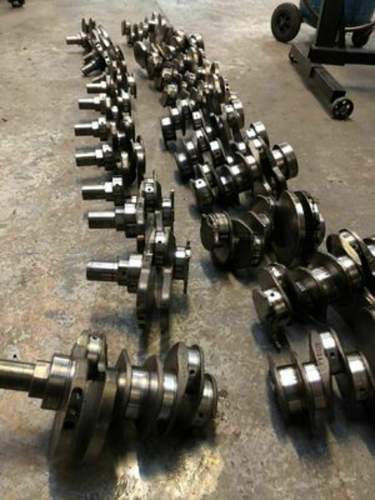

Danke für das Beileid. Zutreffend, habe heute erfahren, daß die Kurbelwelle fest ist, also Motor kaputt. Mich würde interessieren, bei wievielten RRS ODER DISO 4 oder Jaguar dies passiert ist. In vorigen oder ähnlichen Kommentaren ist immer wieder von Schäden an diesem speziellen Motortyp die Rede.
3 LIter Diesel, 6 Zylinder, 180 kw, gebaut von PSA in Zusammenarbeit mit LR. Haben wir es hier mit einem Serienfehler zu tun?

Bei meinem D4 von 2011 mit knapp 70 TKm hatte ich das „Vergnügen“ in Ausland.
Das gleiche Problem. Mein Fahrzeug wurde ausschließlich auf langer Strecke bewegt. Kulanz: Fehlanzeige.
Optisch ein tolles Auto, Motor technisch ein Flop.
Serienfehler ist ziemlich offensichtlich. Aber bisher gibt es auch in den englischen Foren keinen Erfolg im Vorgehen gegen LR.
@Hauser.Ger - ich bin kein Russe. Welches Papier meinst du? Das LR-Servicebulletin?
Ovalautos Ist eine gute anerkannte LR-Werkstatt in England. Die haben letztes Jahr ein Quiz ausgelobt, wie viele Kurbelwellen im Jahr 2019 bei Ihnen defekt und nicht mehr verwendbar sein werden: Es waren 40.
Bilder im Anhang aus dem Thread dazu: https://disco4.com/forum/post2112124.html#2112124

Dieser thread aus England ist hochinteressant. 40 KW defekt.
Aus meinen 2 Werkstätten ergibt sich: ca. 10-12 KW pro Jahr defekt.
Serienfehler scheint ziemlich sicher. Hat schon mal einer geklagt?
die Antworten dazu findest Du alle hier im Thread. Vor allem auf den ersten Seiten.
Kurzversion:
Das Problem ist weltweit bekannt und viele Kunden sind "verärgert". Es gab Bestrebungen zu Klagen und Sammel-Klagen. Ob es jemals dazu kam bzw. deren Ausgang ist unbekannt. Einige Länder werden von LR in der KW-Problematik bevorzugt behandelt, Deutschland nicht.
Welche Änderungen zwischen den Motorgenerationen vorgenommen wurden, weiß scheinbar niemand. Das Design des Motors stammt von PSA, gebaut werden sie von Ford in GB (immer die gleiche Fabrik). Der Motor war (evtl. ist) auch bei PSA im Einsatz und dort sind die gleichen Probleme vorhanden. Ford hat den Motor kürzlich in seinen neuen F150 übernommen, vorher aber stark überarbeitet (z.B. eine neue geschmidete KW). Genaue Änderungen auch hier nicht bekannt.
