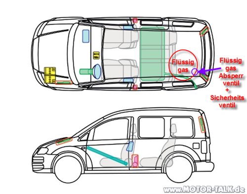

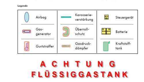

Für die Feuerwehr ist eine Rettungskarte wesentlich hilfreicher.
Meine sieht so aus.
Viktor
Rettungskarte Flüssiggas
Rettungskarte Flüssiggas-1
Meine sieht so aus.
Viktor
ja gut, hier ist ja bestimmt manch einer Mitglied bei der Feuerwehr. Wird dann per Kennzeichen des verunglückten PKW Info über die Zulassungsstelle bezüglich Sonderbedingungen Einsatz aufgrund der eingebauten Gasanlage während des Rettungseinsatzes eingeholt ?
Ich kann keinen Aufkleber "Vorsicht LPG" ans Fahrzeug anbringen, da ich Angst habe das mir das Auto dann eher geklaut wird.
Von der Feuerwehr oder sonstirgendjemand wird nix eingeholt,
ausser die Polizei holt sich die Daten des Fahrzeughalters, aber das wars dann auch schon.
Du brauchst dir auch keinen LPG-Aufkleber drannpicken,
sondern nur einen Rettungskarten Aufkleber.
Die erhältst du z. B. beim ÖÄMTC, ADAC,...
Damit wissen die Rettungskräfte (Feuerwehr), das du eine Rettungskarte mitführst,
diese Rettungskarte sollte hinter der linken Sonnenblende deponiert sein.
Viktor

Den LPG Tank musst du aber wohl selber in der Rettungskarte eintragen,
vergiß aber bitte nicht auch das Absperrventil einzuzeichnen,
sowie ich es gemacht habe. 😉
Viktor
Viktor

Das Absperrventil ist normalerweise beim Multiventil im Tank.
Bei mir ist es von aussen zu erreichen.
Viktor
