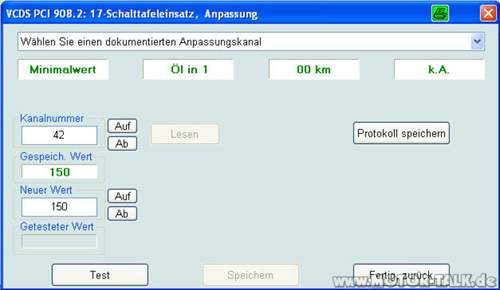

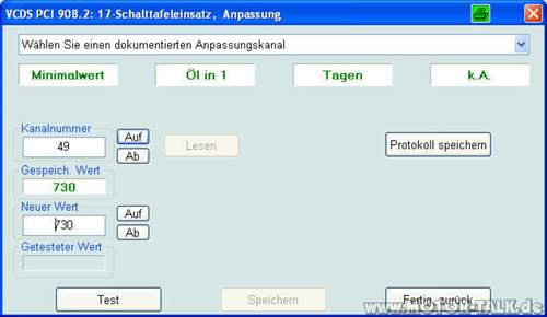

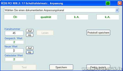

Bin der Meinung das trotzdem min. 15000 km möglich sein sollten, da ich das Öl auch für Festintervalle einsetzen kann.
Korrekt. Vor einer gefahrenen Strecke von 15000km (und max. 2 Jahre) darf die Anzeige nicht kommen (egal wieviel Kurzstrecke gefahren wurde).
Wenn doch ist etwas falsch codiert (die 107 Tage sind "verdächtig" wenn das exakt ein Jahr nach EZ ist). Gegebenenfalls mal die Anpassungskanäle prüfen.
Da is NIX falsch codiert.

Minimalwert-oel-kilometer
Minimalwert-oel-tage
Oelqualitaet
