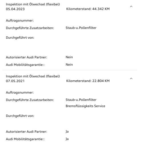

ich bin neu im Forum und hab grade einen Streit mit einer Freien Werkstatt. Folgende Situation: Mein A4 war jetzt mit Anschlussgarantie bisher immer bei Audi direkt. Letzter Ölwechsel und Inspektion war 05/2021.
Die zwei Jahre sind jetzt rum, und es war Inspektion und Ölwechsel fällig. Da die Garantie rum ist, bin ich in eine freie Werkstatt. Die haben das jetzt gemacht und im MMI steht jetzt nächster Ölwechsel in 365 Tagen / 15.000 km.
Als ich nachgefragt hab, war die erste Aussage, dass ich ja kein Longlife Öl bestellt hab. Meine Antwort: "Ich hab davon keine Ahnung, ich wurde auch nicht danach gefragt."
Zweite Aussage war dann: Wir haben 0W-20 nach Herstellervorgaben reingeschüttet, das ist kein Longlife und deswegen muss das nach einem Jahr wieder raus.
Jetzt habe ich mal exakt die Rechnungen vergleichen:
2021 Audi Werkstatt: OW-20 LL IV 50800/50900
2023 freie Werkstatt: NORAUTO OW-20 VW 508 509

Die Hinterhofwerkstatt scheint keine Ahnung zu haben was sie da tun. Bei diesen Fahrzeugen ist das Longlife Intervall Stand der Technik, das beizubehalten bedarf keiner besonderen Beauftragung. Vermutlich waren sie auch nicht in der Lage, das Serviceintervall ordnungsgemäß mit dem Werkstatttester zurückzusetzen. Macht man es beispielsweise über den Bordcomputer, wechselt er automatisch auf Festintervall.
Longlife Öl wird wohl aber drin sein wenn die Norm stimmt.
Okay also in anderen Worten: wenn da 508 509 auf der Rechnung steht, dann ist das de-facto Longlife - ganz sicher?
Deine Theorie macht insofern Sinn, weil an dem Tag das Audi Testgerät ausgefallen ist, um auch das Service Intervall zurückzusetzen. Da musste ich heute extra nochmal hinfahren deswegen, dass das Service Intervall zurück gesetzt werden konnte.
Na toll.. diese Affen, dann hätten die heute ja auch mein Öl Interval richtig setzen können. Das ist mir jetzt aber egal, das kann ich ja einfach manuell in einem Jahr nochmal um ein Jahr zurück setzen.

Schau aber unbedingt in dein elektronsiches Serviceheft, ob bzw welcher Eintrag da erfolgte. Auch dort ist eine Unterscheidung vorgesehen.
Das manuelle Rücksetzen würde ich dir nicht empfehlen (Reset erfolgt nicht nur bei den km sondern auch beim Datum).
Ah danke für den Tip! Hab da mal reingeschaut. Da steht scheinbar korrekt "flexibel". Also alles richtig gemacht nur eben das Interval nicht gesetzt (da Gerät kaputt) und danach nur noch Scheiße erzählt, da keine Ahnung

Hast Du die Bremsflüssigkeit nicht wechseln lassen? Das ist alle 2 Jahre vorgesehen.
Muss ich klären..
Ich fülle Öl 5w 30 ein und wechsle es alle 12-15000 km. Das Beste für den Motor
Nicht zu fassen... wurde vergessen mit anzubieten, deswegen auch nicht gemacht. ABER im Detail Checklistenbogen wurde es abgehakt. Wie viel Vertrauen hat man jetzt noch in alle anderen Haken in der Checkliste? Sprachlos...

Wie konnte eine freie Werkstatt so einfach das elektronische Serviceheft befüllen?
Haben keine Ahnung aber die Möglichkeit dort Einträge vorzunehmen?
Dass muss glaube bei Audi beantragt werden und für eine kleine Sicherheitsleistung zu Verfügung gestellt werden. Meine freie Werkstatt hat ebenfalls Zugriff darauf.
