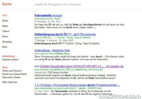

Ich beziehe mich nochmal auf den "qualifizierten" Beitrag von " Frankyboy1" vom 28 Oktober 17:56 speziell zu seinem Statement:
"Stichwort Kettenlängung, was hat der Oelwechsel mit der Kettenlängung in Motoren zu tun?"
...und poste hier mal ein Link über einen" UN- qualifizierten Beitrag von Personen die "überhaupt" nicht wissen was sie schreiben 😁
Edit:
Habe den Link aus Copyright- Gründen entfernt.
Will auch aus rechtlichen Gründen hier keine fremden Inhalte verwenden .
Googelt einfach nach: Kettenverlängerung Öl
Edit Ende:Hilfe Bild im Anhang ;-)
Für Interessierte die einen "erweiterten Horizont" haben ist der Bericht absolut lohnenswert.😉
