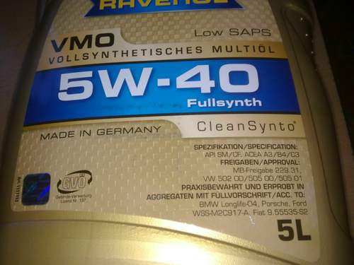

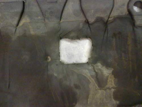

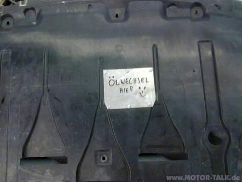

eine Arbeitserleichterung für diejenigen, die vielleicht den Arbeitsaufwand beim Ölwechsel scheuen und nur deshalb den Longlife-Modus wählen.
Heut war der 15000 km Öl und Filterwechsel fällig. Habe nach dem dafür erforderlichen Ausbau (Absaugen kommt für mich nicht in Frage) der unteren Motorverkleidung ein Stück aus dieser in Höhe der Ölablassschraube herausgeschnitten und durch ein einfach ab und anschraubbares Blech ersetzt.
So habe ich beim nächsten Ölservice einfachen und schnellen Zugang zur Ölablassschraube, ohne die komplette Motorraumverkleidung abzubauen.
Da ich ca 3 mal im Jahr einen Ölwechsel mache, hat sich der geringe Arbeitsaufwand gelohnt für die nächsten Male.
Ich fahre übrigens ein 5w40 Öl, low saps, siehe Bild, kostet ca 6 € der Liter.
Gruß Stefan
(2,7 TDI, CANA, 190 PS mit DPF)

...die Idee mit dem Blech ist wirklich gut!

War mal oeldepot24.de und wollte mal fragen, ob für ein A6 3.0TDi das hier das Richtige ist und ob es ein LOW SAPS Öl ist?
Wenn ich mich hier richtig belesen habe, müßte es mit der Freigabe-Nr. hinhauen, nur ob es auch LOW SAPS ist, seh ich nicht !?
https://oeldepot24.de/...-moly-mos2-leichtlauf-10w-40-5-liter-141.html
Ist ein LOW-SAPS Öl,hat die ACEA - C3.
Super!
Danke für die schnelle Antwort und wieder was dazugelernt!
