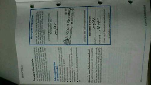

1. mein Golf (Bj11/2000, Mj 2001, 1.8T mit MKB AUM) lt. Serviceheft und aller Aufkleber Longlifefähig ist
2. bis Mitte 2010 mit Longlife gefahren wurde (lt. Serviceheft)
3. auf einer Autobahnfahrt mal die "gelbe Ölkanne" im KI (keine MFA bzw. nur kleine) anging (Ölstand war tatsächlich zu niedrig, hab nachgefüllt - alles gut)
Die Werkstatt bezweifelte anfangs aufgrund des BJ, dass der überhaupt LL fähig ist (LL erst ab 202) und nach Prüfung Serviceheft und Anruf bei VW (wie wurde der ausgeliefert (Sensor ja/nein - konnte VW nicht beantworten), bekam ich die Aussage, dass es bei den ersten LL-BJ Fahrzeuge gab, die wohl den QG1 hatten, aber trotzdem nicht LL-fähig waren (steht ja auch auf "newbeetle"😉.
Aber sie glauben mir, dass die gelbe Ölkanne schon mal leuchtete und ich bekomme eine neue ÖW mit Sensor beim nächsten ÖW 🙂

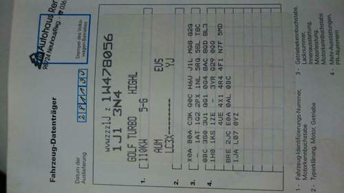

Es steht doch im Serviceaufkleber dick und fett QG1.
Warum zweifelt man jetzt, ob das Fahrzeug wirklich Longlifefähig war?

Hallo Icke,
mein Golf 4 ALH ist von 1/2000, ist mit QG1 gekennzeichnet, hat Longlife, wird auch so gefahren und im Bordbuch ist ein Extra-Flyer eingelegt, der Longlife erläutert. Offenbar war das so neu, dass es im normalen Heft noch nicht erläutert war. Vermutlich habe ich damit eines der ersten Fahrzeuge, die mit Longlife ausgerüstet waren.
Der Ölstandssensor ist ebenfalls verbaut.

Das ist schon mal sehr interessant! Mit BJ 1/2000 ist Deiner ja auch MJ2000. Modellwechsel ist bei VW im Mai. Meiner ist mit BJ 11/2000 MJ2001. Das steht auch so im Serviceheft. Und in meinem Serviceheft ist das Thema LL schon voll integriert (kein Flyer).
Das Fahrzeug ist definitiv Longlifefähig.
VW legt keinen Kabelbaum + Stecker und verbaut den Sensor dann doch nicht. Weitere Merkmale für Longlife Intervall sind eine "wartungsarme" Batterie mit sogenannten magischen Auge, die Verschleißanzeige für die vorderen Bremsbeläge vorne links und last but not least das QG1 Kürzel auf dem Datenträger.

Mensch Mädel, in deinem Serviceheft ist doch nach der Übergabeinspektion eindeutig 30.000 km, oder 24 Monate, bzw. was halt zuerst eintrifft, bis zum nächsten Service vermerkt.
Nochmals nachzusehen hier.
Was gibt's denn daran immer zu zweifeln?
