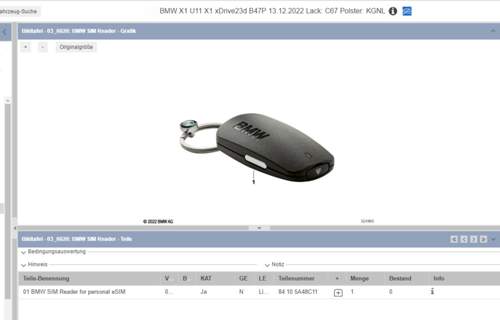

Hat jemand mit der persönlichen eSim und Telekom Erfahrung? Muss man wirklich dieses MobilityConnect für 10€ zum normalen Vertrag dazu buchen, oder kann man auch einfach eine Multisim (eSim), die z.B. beim Business Tarif dabei ist, bei der BMW ID anmelden?
Eine Frage an diejenigen, die den SIM-Reader bestellt haben:
Kann ich damit auch meine persönliche SIM-Karte (weder Vodafone noch Telekom) im Auto aktivieren und parallel nutzen? Oder macht das nur Sinn für zusätzliche (Daten-) Verträge?

Mir kommt gerade eine andere Idee:
Wenn mein Telekom Vertrag bereits eine Multisim enthält (z.B. im Business Tarif), dann kann ich diese in den SIM Reader (gibts inzwischen auch bei BMW Baum: https://www.baum-bmwshop24.de/.../) einlegen. So spare ich mir die 10€ pro Monat und muss nur einmalig 50€ für den SIM Reader bezahlen. Das müsste doch funktionieren, oder?
Das mit MultiSIM und SIM reader funktioniert hervorragend. Einziges Problem im Moment: ich muss mich jedesmal beim eSIM Hotspot händisch anmelden. Warum, weiß ich nicht. Anfrage an BMW ist raus. Ich warte seit 14 Tagen auf eine Antwort.
@anti-brav-system schrieb am 20. Februar 2023 um 19:57:28 Uhr:
Hast du inzwischen eine Rückmeldung bekommen? Mittlerweile habe ich auch meinen X1 + SimReader im Einsatz. Aber genau wie bei dir, muss ich vor jeder Fahrt über die Mobile Geräte App in OS8 die Personal eSIM neu ‚starten‘. Zuerst dachte ich, es liegt an der SIM Pin, aber die habe ich inzwischen entfernt.
Meine Vorstellung war, dass sich mein Handy automatisch mit dem Auto WLAN verbindet, sobald das Auto an ist. Leider funktioniert es bisher nicht so. Besonders nervig: Der Hotspot (Personal eSIM) kann nur bei stehendem Fahrzeug aktiviert werden. Wenn einem unterwegs auffällt, dass man das Einschalten vergessen hat, muss man extra nochmals anhalten.
Mein Softwarestand ist 03/2023.35
Bei mir muss ich nicht die eSIM neu starten, sondern mich händisch am WLAN Hotspot anmelden, der von der eSIM bereitgestellt wird. Allerdings nur, wenn ich Apple CarPlay verwende. BMW hat geantwortet, dass eine neue Software draußen sei, die das Problem behebt. Das ist aber nach meiner Erfahrung nicht der Fall. Ich bringe den Wagen demnächst zur Niederlassung und konfrontiere die damit. Ach ja, ich bin mit einem 3er LCI unterwegs. Auch OS 8 aber ältere Version (irgendwas mit 11/2022)
Hat sich das Problem inzwischen gelöst? Überlege, mir den Sim reader zu bestellen. Ein WLAN Hotspot im Auto wäre schon cool.
