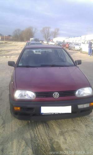

So, hier sind dann mal die angeforderten Bilder.
Habe nur dran gedacht von außen Fotos zu machen.
Schön wäre es, wenn Du noch Fotos vom Motorraum bzw. Motor hier hineinstellen würdest.
Der Golf sieht doch voll normal aus.... so unverbastelt 🙂
Sofern noch keine Blecharbeiten anfallen, dazu Motor nebst Getriebe funktionieren sind das völlig normale Verschleißreparaturen..... nur halt alle auf einmal. Wenn du damit durch bist haste einen zuverlässigen Wagen.
