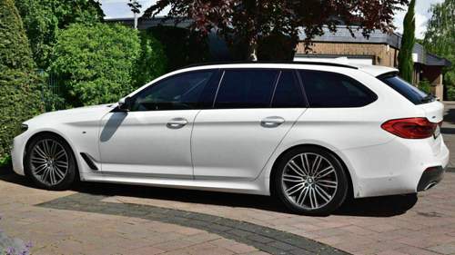

Ja, definitiv. Ich habe zusätzlich Eibach-Federn verbaut und 19“ Non-RFT montiert - optimale Kombi. Im Komfort-Modus nicht mehr ganz so weich wie früher, das Rumpeln der Run Flat Reifen ist weg, in der Regel fahre ich im adaptiven Modus.
Im Sportmodus auf AB, speziell über 200 km/h, perfekt!
