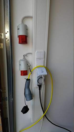

Hallo zusammen
Hab zwar noch keinen GTE aber so sieht es bei mir in der Tiefgarage aus, ich hab mir einen eigenen Stromanschluss an meinen Parkplatz gelegt.😎
Auch wenn die 400V Steckdose nur für 16A erst mal ausgelegt ist hab ich die Zuleitung auf 32A ausgelegt.
Man weiß ja nie was die Zukunft bringt.😁
Hoffe immer noch das der Tiguan mal als GTE auf den Markt kommt.😁
Tiguanmaster
Welchen Querschnitt hast Du gelegt? Würde vom Bild her auf 5x 4 mm2 tippen.
@Rolling Thunder schrieb am 27. Januar 2017 um 23:21:17 Uhr:
Damit liegst du richtig, sind 5x4mm². Die Vorsicherung hat 3x35A.
Das ganze habe ich so ausgelegt das ich jetzt alle 3 Steckdosen gleichzeitig voll belasten kann oder später 1x32A nutzen kann per Wallbox.
So eine Installation kann man aber nur in recht jungen Mehrfamilienhäusern machen wo der Verteilerkasten großzügig dimensioniert ist.
Meine Wohnung ist mit 3x63A abgesichert und zusätzlich kommen noch die 3x35A für den Tiefgaragenstellpaltz dazu, das würde ein normaler Hausanschluss gar nicht hergeben.😁
PS: Die Montage wurde durch eine Fachfirma gemacht, den Schuh zieh ich mir nicht an.🙂

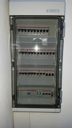

Dann haben sie Mist gebaut. 4mm2 reicht zwar für 32A, aber nur für Kurzzeitbelastung, z.B. bei Baumaschinen. Für eine Dauerlast wie bei E-Fahrzeugen hätte 5x 6mm2 gelegt werden müssen. So habe ich das dann nach Rücksprache mit meinem Elektriker auch gelegt und die zusätzlichen 16A CEE mit 4mm2 versorgt sowie alle 230V mit 2.5mm2 und jeweils einzelnen Sicherungen. Damit sind alle Dosen für Dauerlast ausgelegt. Anbei ein Bild vom Sicherungskasten von meiner Garage (3 Stellplätze) und den Anschlüssen (je 3x vorhanden).
Für den GTE noch total oversized, aber die BEV auf Basis MEB kommen ja bald.

Muss noch mal schauen, die Installation ist schon ein paar Jahre alt, ich war der Meinung das es 5x4mm² wären.
Sollte ja eigentlich auf dem Kabel aufgedruckt sein, ich hab damals extra gebeten die Verkabelung großzügig zu dimensionieren.
