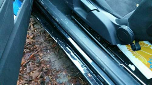

Hallo Leute
Habe eine Frage, mein Sohn hat einen Unfall mit dem G6 gebaut.
Es handelt sich um einen G6 5K1 Typ: 1.4 TSI Motor: 1390 ccm, 90 KW, 122 PS. Highline 2-Türer Bj.2009
Versicherung leider nur Teilkasko warum auch immer.
Kostenvoranschlag laut VW Händler 14.000,00€ Kaufpreis vor einem Monat 10.000,-€
Also Wirtschaftlicher totalschaden.
Da nun die Versicherung nur die defekten Glassachen zahlt ( Spiegel und Frontscheibe)
Ist meine Frage lohnt sich der selbstaufbau des Wagens? Kommt man preislich runter das es sich lohnt den Wagen zu reparieren?.Hat da jemand ähnliche Erfahrung gemacht?
Schreibe mal die Wichtigsten und teurenPosten Sachen laut VW Kostenvoranschlag auf.
Seitenteil links Kpl.
Tür v.L.
Kotflügel v.L.
Unterholm L.A. ersetzen Teilstück verbundarbeit
Lenkgetriebe AT
Radlagergehäuse hi u. v.
Querlenker,Spurstange,Aussenlenker,Radnabe, Stoßdämpfer alles v.und Hi links
Das nur mal die groben Sachen. Ersatzteile werden mit 5571,-€ beziffert.
Was bedeutet Verbundarbeit?? beim Unterholm
Gruß Werner

Cabu 13: 58000Km hat die runter, auf den Bildern wirst nicht viel sehen.Von unten konnte ich noch keine Bilder machen.
In einer Stadt wo alle Hennenfurz irgend eine Strassebahn oder Bus fährt ist das bestimmt machbar.
Aber wenn es über Dörfer geht sieht es mit den Öffentlchen schon bescheiden aus. Aber das soll keine Ausrede sein.
Ja klar muß und will Er das Auto selbst mit reparieren.Und bei den Vorbereitungen zum lackieren.
20160210-082627-resized
20160210-082708-resized
20160210-082719-resized

Türen, Kotflügel gibt's vielleicht auch schon gebraucht, bei der Schwarzen Lackierung sehe ich hier viel Potential für Kotflügel / Tür.
Seitenteil kann man bestimmt ausbeulen. Wir z.b. haben hier um die Ecke einen Knast, die eine Lackiererei führen, die ein Preiswerter arbeiten, zudem haben wir hier eine Beschützende Werkstatt, die mit nur 7 % Mehrwertsteuer arbeiten. Hier gibt es auch eienn KFZ Meister, der das Beaufsichtigt.
Oder Reparatur in Staffel? dh: Seitenteil, Schweller, Sicherheitsrelevante Teile richten, Optische Teile wie Kotflügel grob ausdrücken, Tür auch und weiterverwenden?
Von der Karosserie her sieht das doch gar so schlimm aus. Zur Not könnte man auch so eine Weile weiter fahren.
Schlimmer scheint es das Fahrwerk getroffen zu haben und das ist sicherheitsrelevant.
Die betroffenen Teile sind aber alle geschraubt und können auch für weniger als 120 Euro Stundensatz gewechselt werden. Eventuell muss am Fahrwerk aber etwas gerichtet werden.
Aus eigener Erfahrung wird freie Karosseriewerkstatt die Karosseriearbeiten für einen Bruchteil machen (2400,- vs 600,-) Schweller und Seitenteil kann man vermutlich wieder rausziehen.

Themenstarteram 15. Februar 2016 um 14:57
@ Jokener
Frag mich nicht wie das defekte Lenkgetriebe diagnostiziert wurde.
Ich hatte Ihn vom ADAC zu VW transportieren lassen.
Und dann einen Kostenvoranschlag gewünscht.Und diese Teileliste kam dabei heraus.
