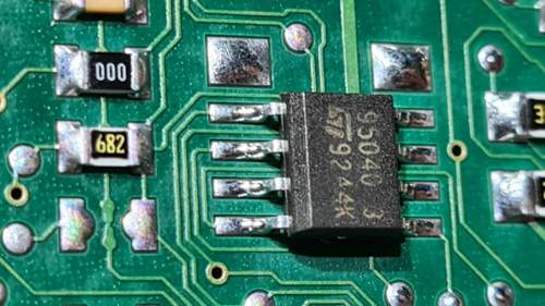

Hallo zusammen, kann mir jemand sagen welcher von den Chips der Eeprom ist? Ich finde keinen Chip mit der Bezeichnung 24.., oder 93.. Es ist ein MSG von einem Golf IV was ich aufgemacht habe zwecks Login Code auslesen.

ich würde sagen Bild nr.3 🙂
Danke, kennst du auch zufällig den Hersteller?
steht ja drauf! "ST"
St 95040 - V6?
Den Chip auszulesen braucht man UPA-USB Programmer oder KTag, die habe ich leider nicht. Vielleicht könnte mir einer von unseren Spezialisten helfen, das wäre schön.

weshalb brauchst du den Login?
Ich möchte das MSG in den Golf IV einbauen, dafür brauche ich Login Code. Von KI habe ich, von altem MSG auch aber von dem neuen MSG eben nicht. Deswegen möchte ich auslesen.
Geht auch mit SP8-A.
Besorg dir am besten mal sowas. Aus der Datei kann ich dir den PIN sagen.
