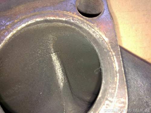

heute sehe ich ein Riss im Krümmer 1.5cm lang direkt am bogen vom vorderem Zylinder, dort blässt es auch raus.
nun riecht es beim anfahren immer nach Flexstaub und verbrannt
ich verzweifel langsam wirklich, letzte woche lief er normal schön rund und plötzlich vorbei.
hat jemand erfahrung ob der BEX Krümmer vom A4 Passt?, der wurde mir für 100 angeboten. keine sichtbaren risse und das fahrzeug wurde nach einem Unfal bei 70tkm geschlachtet.
Moin
Was los mit deiner Hitsche😁 Der will die 200000km nicht machen,oder?
Wenn der Krümmer von einen AEB ist,dann passt der auch,auf dem Krümmer ist die Teilenummer gross eingeprägt,ist die gleich,passt das Ding.Was auch noch passt: Sharan,A4,A6,alle AEB Motoren die Längs eingebaut sind,ob die vom ANB noch passen weiß ich nicht.
ABER,du solltest auf jeden Fall in den Flasch vom Turbo reinschauen,dort drin gibt es IMMER Hitzerisse,die dann wie bei dir nach aussen durch gehen,hast du den nicht mit gewechselt als du deinen Turbo neu gemacht hast?

Hier mal ein Bild wie die Hitzrisse aussehen,der ist noch sehr klein,den könnte man noch ne weile fahren bevor er durch ist.
Hitzeriss

komisch damals gab es keine anzeichen, also es war nix zu sehen, hab mit einem Spiegel rein geschaut als der turbo ab war. nix zu sehen
nun ist der riss auch nicht am turboflansch sondern am vorderem bogen siehe
hier
das ist nicht mein Krümmer aber genau an der selben stelle hab ich den riss auch udn der ist durch da abgasse rausdrücken.
