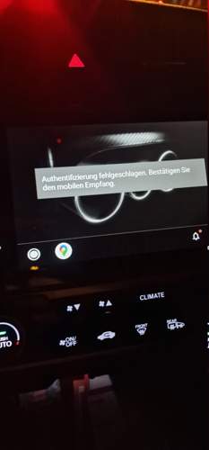

Mit der Log R App hab ich so meine Probleme. Und zwar nur rein verbindungstechnisch. Die App an sich funktioniert gut auf dem Connect, wenn sie mal läuft. Denn meistens tut sie das nicht mit meinem Smartphone Huawei Mate 20 Pro. Erstes Problem keine Verbindung zum Connect direkt nach dem Anstöpseln. Fehlermeldung: "Fahrzeugdaten konnten nicht empfangen werden". Stecker raus / wieder rein, wenn man Glück hat gehts dann. Nächstes Problem, die Verbindung bricht plötzlich während der Fahrt ab. Fehlermeldung: "Authentifizierung fehlgeschlagen, bestätigen Sie den mobilen Empfang". Und nun zu guter Letzt, seit heute geht gar nix mehr mit Log R. Fehlermeldung: "Keine neuen Nachrichten während dieser Fahrt"... Gibt ja mehrere Möglichkeiten für dieses Desaster: Entweder es liegt am Connect selbst, glaube ich aber nicht, denn andere Apps wie Google Maps laufen problemlos. Oder es liegt an der Log R App, bzw Honda CarService. Oder auch Android Auto ist dran Schuld. Da gibts ja ständig neue Updates. Ich weiß auch nicht was man sich dabei denkt... Hat noch wer hier die gleichen Probleme wie ich, und vielleicht sogar eine Lösung dafür? Im PlayStore gibts zumindest noch ein paar andere, welche schlechte Rezensionen dort reingeschrieben haben. Nur leider reagieren die App Entwickler nicht darauf.

Hatte mal vor einiger Zeit den Honda LogR Support kontaktiert und meine Verbindungsprobleme geschildert. Eine konkrete Antwort kam nicht, nur die Bitte um Geduld, mein Fall wird bearbeitet. Eine Antwort kam bis heute nicht - ABER ... heute morgen bekam ich ein Update von der App HondaCarService. Das gabs noch nie. Und gleich mal ausprobiert, und siehe da - LogR läuft ohne Verbindungsabbruch. Sollte es jetzt wirklich problemlos funktionieren? Ich werde beobachten und berichten. Noch eine Frage in die Runde: Hab jetzt nur ich dieses Update bekommen, oder andere auch?

Ich habe direkt nachdem ich deinen Beitrag gelesen habe, mal im playstore nachgeschaut und siehe da: Update verfügbar! Ich werde mir das mal im R anschauen und hoffe es gibt dann keine Abbrüche mehr. Was ich mir aus technischer Sicht noch vorstellen könnte, dass das eine Vorbereitung auf den FL5 Type R ist. Und im selben Zuge Bugfixes implementiert worden sind
Hab auch grad dank deines Beitrages geupdated. Die LogR app selbst hat kein Update aber die honda carservice app schon. Direkt danach probiert und es funktioniert tatsächlich wieder mal kucken wie lange.

So richtig 100%ig ist es noch nicht. Heute wieder der Klassiker: LogR läuft erst mal problemfrei, dann mal kurz auf Climate gedrückt für Klimaeinstellungen, und als der Bildschirm wieder zurückkehrt zu LogR kommt mal wieder das verhaßte "Fahrzeugdaten konnten nicht empfangen werden". Was hab ich wieder gekotzt, ABER ... Ich musste diesmal nicht wie sonst üblich das Handy neu starten, sondern Stecker raus / rein hat schon geholfen und LogR lief wieder. Das macht Hoffnung... Trotzdem echt nervig, und ich hab auf diesen Quatsch echt keinen Bock mehr. Hoffentlich klappt das mit meiner Bestellung für den neuen FL5, dann hab ich endlich meine Ruhe ;-)

Abstempeln und wieder ran ging auch nicht erst daten löschen von der Service app dann gings. Hab jetzt mal die Benachrichtigungen der app deaktiviert vielleicht hilft das.

Sodala hab heut mal etwas getestet. Seitdem ich in Systemeinstellungen --> App --> Honda CarService -->Benachrichtigung "gesperrt" umgestellt habe, hatte ich keinen Abbruch mehr und beim Starten funktioniert sie soweit.
Einzig wenn ich in der Tiefgarage starte und noch kein GPS oder Internet habe wird in der LogR App nichts angezeigt (also bei den Werten nur Striche). Als ich dann rausgefahren bin und noch etwas Zeit vergangen ist wurden plötzlich die Werte angezeigt. Keine Ahnung ob das einmalig war oder damit zusammenhängt. Probiert mal das mit der Benachrichtigung und gebt mal Bescheid wie es dann bei euch läuft 🙂

Benachrichtigungen deaktivieren ist nur fürs Handy, nicht fürs Honda-Connect.
