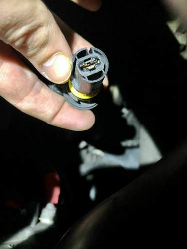

Wie es aussieht habe ich die Lösung für das leidige Dauerthema mit den Glühkerzen.
Ich habe einen 525td, Bj. 2005, 300.000 km
Irgendwann zeigte der Fehlerspeicher alle 6 Glühkerzen.
Wie bei vielen Leidensgenossen wurden mehrmals die Glühkerzen und das Glühkerzensteuergerät ausgetauscht. Beim letzten Werkstattbesuch wurde das GKS ausgetauscht, obwohl es nicht defekt war.
Im Rahmen der Bemühungen um eine Garantieregelung für das vermeintlich defekte Gerät kam ich in direkten Kontakt mit dem Hersteller. Das ist Federal Modul in Ludwigshafen.
Der Sachbearbeiter dort teilte mir am Telefon folgendes mit:
1. Mein GKS wurde direkt an der Fertigungsanlage der Originalgeräte getestet und war ok.
2. Es ist bekannt, dass der Stecker zum GKS von BMW nicht richtig für die dortigen Temperaturverhältnisse ausgelegt wurde. Aus diesem Grund kommt es mit der Zeit zu Kontaktfehlern.
Darauf wurde der Stecker gewechselt. Seitdem ist endlich Ruhe. :-))))
Leider konnte man mir nicht sagen, ob der Stecker inszwischen verbessert wurde.
Also: Es liegt mit hoher Wahrscheinlichkeit am Stecker

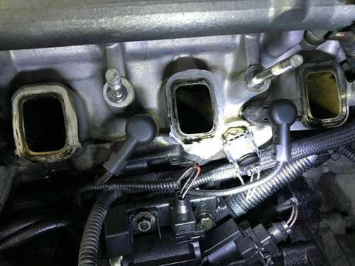

ich habe derzeit an meinem E61 525d x-Drive, BJ 2010 wieder ein Problem mit den Glühkerzen. Im FS sind alle 6 Glühkerzen hinterlegt. Was schon mal auf das SG hinweist. Daraufhin habe ich mir auch die Leitung vom SG zum Generator angeschaut und dieser sieht angeschmorrt aus. Jetzt werde ich SG und die Leitung austauschen.
- Macht es Sinn auch die Glühkerzen auszutauschen?
- Sollten evtl. noch andere Komponenten getauscht oder geprüft werden?
Tausch erstmal den Stecker. Der ist durch. War bei mir genauso. Ist ja schnell gemacht. Danach guckst du einfach mal was drin steht. Sollten die 6 noch drin stehen einmal alles tauschen plus SG.

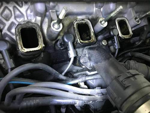

Ich habs gerade in 15 Minuten erledigt. Motorabdeckung und Plusleitungen wegschrauben dann kommt man gut an den Stecker. Von vorne mit nem kleinen Schlitz bissle hebeln und man kann das Kabel abziehen. In meinem Fall hat sich der Fehlerspeicher von 6 defekten Stiften plus teilweise GK Steuergerät auf genau einen Stift reduziert und das ist der Stift den ich vor Jahren beim tausch der Stifte kaputt gedreht habe weil ich abgelenkt wurde.:mad:

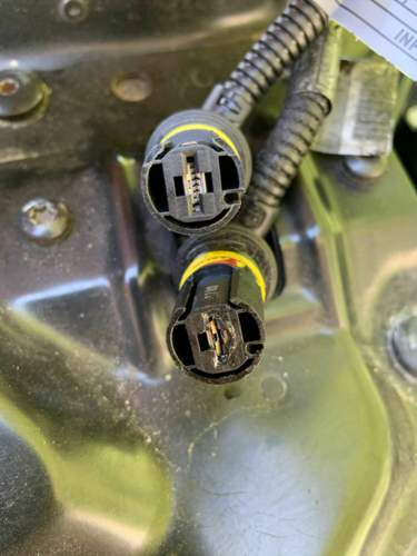

Wenn man sich den Stecker so anschaut ist es kein Wunder, dass es nicht funktioniert wie es soll.

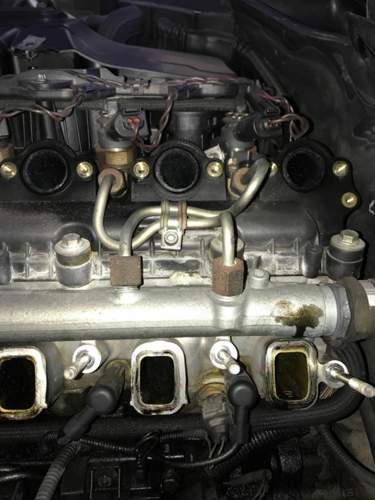

auch ich hatte nach Tausch der Glühkerzen und des Steuergerätes (hatte ich damals machen lassen) irgendwann schon wieder einen Fehlereintrag bei 4 und 5.
Jetzt lege ich endlich mal die Drallklappen lahm und tausche bei der Gelegenheit Kerzen und SG. Der +Stecker sieht tadellos aus aber was ist denn eigentlich mit dem anderen breiten Stecker bzw. den Kabeln die in dem Kasten am Motor verschwinden?
Bei mir ist wirklich sehr viel Öl und Schmodder ausgetreten und dort drüber und rein gelaufen.
Sollte ich das mal öffnen und reinigen/tauschen oder ist das "egal"?
Wirklich gut kommt man da ja nicht dran leider...
