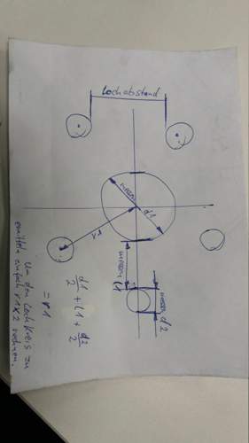

@Pitbully.luna schrieb am 4. Dezember 2016 um 12:20:36 Uhr:
Hiiilllfffeeee.... ich Checks nicht :(
Ich hab das jetzt wie fjordis2001 ausgerechnet
Komme da auf folgendes:
D1 56,97
D2 14,47
S 52
Wie rechne ich das bitte jetzt aus?
Nach der Formel von Fjordis2001 ist das
D1+D2+2*S
Ich runde mal deine Zahlen, da ich nicht glauben dann, dass deine Messgenauigkeit wirklich so gut ist: D1=57, D2=14,5, S=52
57+14,5+2*52 = 175,5
Messe doch mal zur Kontrolle die Distanz (kleines Loch + Steg + großen Loch). Das kann man wunderbar mit der Schieblehre mit dem Teil zur Bestimmung des Innenmaßes in einer Messung machen, wenn du an die beiden Löcher gleichzeitig von Innen ansetzt. Da sollte dann 123,5 raus kommen. Plus die Steg-Messung von 52 ergibt dann wieder die 175,5.

Anbei eine kleine Zeichnung wie man den Lochkreis errechnet. Ganz einfach.
20161205-062147
@Pitbully.luna Mein letzter Beitrag zeigt auch, daß man mit dem Handy Bilder einstellen kann
