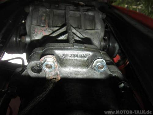

das hier ist die Nummer von meinem.
Original von 1971:
Img-6215
