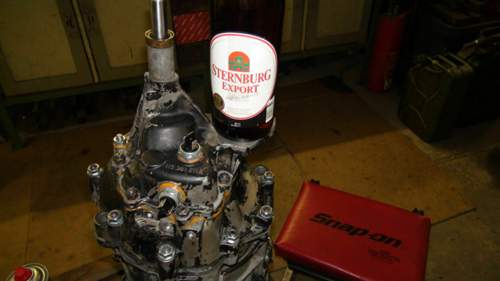

Moin!
Alles ganz schön theoretisch so ohne Bilder... Für mich jedenfalls!
Anbei Bilder vom Getriebe, was rein soll, aber ein anderes schaltgehäuses braucht...
Was sagen die Experten?

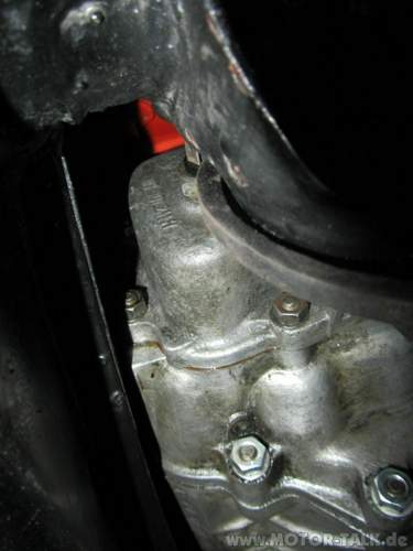

Das Getriebe ist jetzt schon wieder eingebaut und ich komme an die Nummer nur mit nem Spiegel so in etwa dran. Die Nummer ist 113 301 211 H, wobei das H aber auch ein K seit könnte. So genau sehe ich das leider nicht. Wenn ich das richtig verstanden habe, ist das aber entscheidend?
Oder spielt gar keine Rolle (laut @flatfour), wenn ich ein Getriebe nach BJ 72 drin habe (was ja der Fall ist)?

Jetzt konnte ich doch ein Bild unter dem Getriebe machen, auf dem man die Nummer so halbwegs erkennen kann.
Die Nummer ist nun eindeutig 113 301 211 H.
