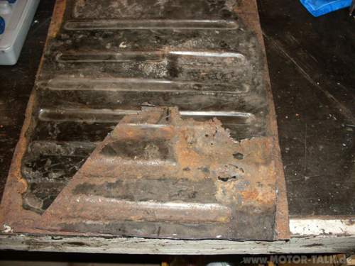

nach der Entfernung des eingeklebten Teppichs/Bitumen im ganzen Wagen hab ich leider feststellen müssen, dass ich ein ordentliches Loch im Fahrerbereich habe. Sonst alles top. Es befindet sich auf der linken Seite des Fahrersitzes auf ca. der Mitte der Tür (siehe Foto). Jetzt ist die Frage wie kann ich vorgehen?
Mögl. 1: Draufschweissen, grundieren, neu lackieren?
oder wäre es eine Möglichkeit das Blech unter dem Fahrerbereich lokal komplett zu ersetzen?
Da ich noch nicht so der grosse Meister in Sachen schweissen bin würde ich das machen lassen. Jetzt ist die Frage was nachhaltig besser hält und was billiger ist? Am besten beides😁

hallo joe, beides waere moeglich.die entscheidung faellt etwas schwer,weil der zustand des
umfeldes kaum ordentlich zu beurteilen ist.
das ganze grossflaechig vom rost befreien. dann laesst sich die groesse des bleches das eingefuegt werden muss,besser bestimmen.und evtl.bessere bilder einstellen.das waere hilfreich.
gruss von sack
Lässt sich ja etwas schlecht erkennen😁 Aber es sieht aus als wenn es bis an den Heizungskanal geht und da ist die Schraubkante,womit das Häuschen mit der Bodengruppe verschraubt ist.Ich vermute mal das das noch nicht alles ist......
Hast Du mal von unten geguckt? Mach doch mal bessere Fotos.
Das sieht alles so dünn aus,das ich da eher auf ein etwas grösseres "Ersatzteil" tippe.

Jetzt entfern mal noch den Unterbodenschutz UNTER dem Wagen, und die Überlegung geht Richtung Totalresto oder/und Verschrotten. 🙁
Ernsthaft: so fängt es immer an.
Du kannst jetzt ein Bodenviertel aus dem Ersatzteilhandel holen und dort ansetzen lassen. Wenn das einer gut macht, hält das wieder jahrelang. Ansetzen deshalb, weil zum ordentlichen Austausch doch die Karosserie angehoben werden müsste. Und wenn man schon SO weit ist...
Kannst auch selbst ein Blech dengeln, mit Sicken und allem drum und dran. Das fällt dann unter "Lehrgeld", denn in der Arbeitszeit hättest Du den Gegenwert des gekauften Reparaturbleches dreimal verdient.
Pass auf die Sitzschiene auf, wenn die noch okay ist, solltest Du sie nicht beschädigen.
Nur: dieses Angeflick(t)e (wenn Du es dann so machen [lässt]) muss dann stets beobachtet werden. Der, der es schweisst, sollte darauf hingewiesen werden, dass er nicht Karosserie und Boden zusammenbrät. Und er soll nicht rappzapp Dichtungsmasse draufschmieren, sondern Du selbst solltest die Überlappungen konservieren und nachbehandeln.

Mein Rat: bevor Du zum Schweißen gehst, mach den UBS auch komplett weg. Wenn Du dann weiter nichts findest, dann lass die Stelle flicken, mach ordentliche Beschichtung überall drauf und Konservierung, und sei glücklich und hab ein Auge drauf. Anderenfalls kommt es auf den Aufwand an.

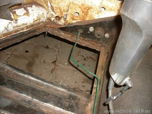

Also hier die zwei geforderten Foto´s, wenn ihr was bestimmtes sehen wollt sagt was.
Ich muss sagen sieht schon hart aus. Ich hoffe das geht alles gut, ich will den guten nicht verkaufen und in die Presse soll er schonmal gar nicht gehen.
Wie soll ich denn jetzt vorgehen?
So wie das aussieht neues Bodenblech und neuer Wärmeluftkanal oder?
Der Rest des Bodens sieht ganz gut aus.

Das Bodenblech solltest du auf weitere Roststellen prüfen. Wenn es soweit i.O. ist, ein neues Bodenblech einschweißen, aber nicht drüberbraten!!!. + dann beim Warmluftkanal Augenzuunddurch.
'ne Alternative ist nur die Häuschentrennung um diese Stellen nachhaltig instandsetzen zu könen.

Eigentlich ist das Auto Schrott.Auf Dauer hilft nur eine komplett Resauration, also Karosse vom Fahrgestell trennen und vernünftig instand setzen. deine Innenschweller sind doch auch leider Grenzwidrig.

Schau dir mal die Basis an, Schweller, Heizluftkanäle, Bodenblech, sieht so eine gesunde Basis aus?

Ja der Schweller ist grenzwertig!!!
Wenn es jedoch
die einzige
Durchrostung der Bodengruppe + der Schweller ist, würde ich das Häuschen drauflassen + auch das Reparaturblech drüberbraten vom Schweller vermeiden. Da handelt man sich für eine spätere Restauration nur unnötig Ärger ein.
Das Bodenblechstück lässt sich einschweißen, ohne das man sich was für später verbaut.

Ein weiterer Tip kann eigentlich nur sein:
Den gesamten Käfer gründlichst auf Durchrostungen prüfen, um sich ein Urteil zu erlauben.
Erst dann kann man eine Entscheidung treffen, wie man vorgeht.
