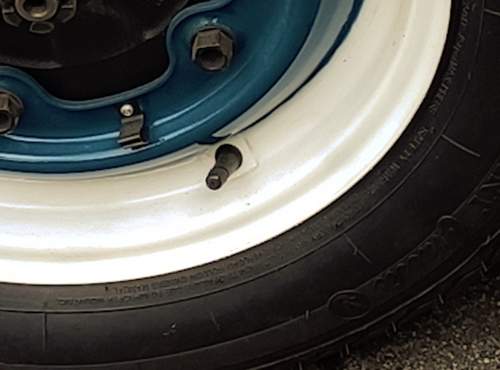

ich war mit meinem letzte Woche beim Tüv wegen einem Vollgutachten, welches er glücklicherweise auch auf anhieb geschafft hat.
Einen Tipp zu meinen Reifen mit Schlauch hatte der Prüfer mir noch freundlicherweise mitgegeben. Er meinte es müsste um den Ventilshaft herum noch eine art Schutz geben, um das Scheuern am Loch der Felge zu verhindern. Fährt jemand Schläuche und weiß vielleicht was genau damit gemeint ist? ...oder wo man das Kaufen kann?
Ich fahre die Vredestein Sprint Classic mit Schläuchen (ebenfalls von Vredestein und dafür vorgesehen) auf einer Humplosen Standart 5 Loch Felge.

Wenn das Ventil kleiner ist als das Loch in der Felge, dann kann man die von murkspitter gefundenen Adapter benutzen, wenn das Ventil passt, dann ist es o.k.
Ich erinnere mich, dass die alten Schläuche dicke Ventilnippel hatten, die in die Felgenlöcher passten (mein Käfer war Bj. 67). Später hatten die Schläuche dünnere Nippel. Hat uns früher aber nicht interessiert.... Fuhr gut, nichts passiert, TÜV nicht gemeckert.

Hier noch mal ein Bild wie es momentan aussieht.

für meine Schläuche gab es nie einen besonderen Ventil-Schutz.
Der Reifen / Schlauch darf sich halt nicht auf der Felge drehen.
Das Problem ist eher die Montage, weil die Montage von Schläuchen heute unüblich ist.

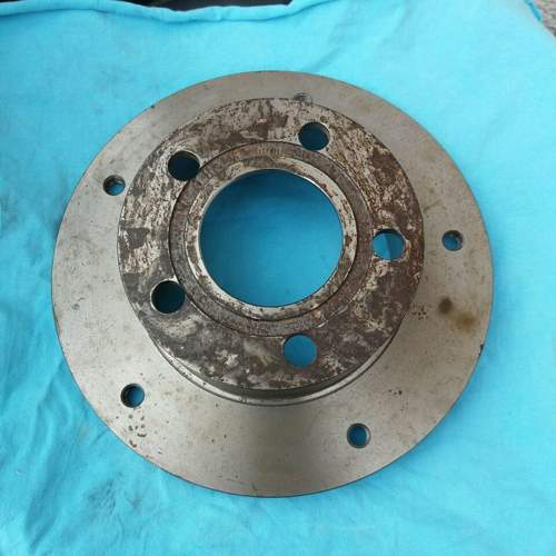

Für das Wuchten der Räder wird ein Adapter gebraucht. Die neueren Fahrzeuge haben Felgen mit Mittenzentrierung. Die Felge wird also über die Radnabe und das Loch in der Mitte der Felge zentriert. Mittenzentrierung ist seit Anfang 70er Standard. Also wird wahrscheinlich niemand mehr eine Maschine mit dem Adapter haben. Außer man findet eine alte kleine Werkstatt in der die alte Maschine aufgrund geringer Nutzung überlebt hat. Alternative dazu wäre das wuchten der Räder direkt am Fahrzeug mit einem Finishbalancer. So etwas könnte man eher finden. Vor allem bei großen Reifenhändlern.

Sucht noch jemand so einen Adapter und würde mir einen abkaufen? Hier bekomme ich 2 für 120€
https://raanas-shop.de/.../...isadapter-4x130-auf-5x205-2593::205.html
im prinzip lassen sich die 5x205 felgen damit auswuchten.
aber; das loch in der mitte der adapter ist recht gross.
hat deine werkstatt einen so grossen konus zum aufspannen?
und dann ist noch die frage ob das loch in der mitte konzentrisch
zu den lochkreisen ist. das ist für die gedachte verwendung am auto
nicht unbedingt erforderlich.
oder man hat eine aufnahmeplatte für die wuchtmaschine
für 4x130 er lochkreis.
