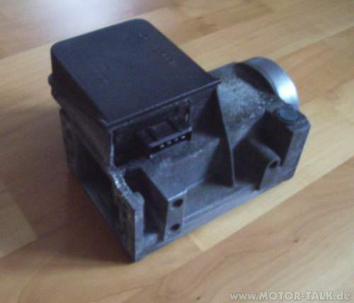

bräuchte mal einen Rat zum Luftmassenmesser vom GTI (PF). Wer hat diesen schon komplett zerlegt und Erfahrungen, wie hoch das Risiko ist, das dieser dabei kaputt geht, oder danach nicht mehr richtig zusammenzusetzen ist??

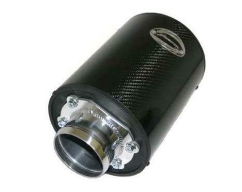

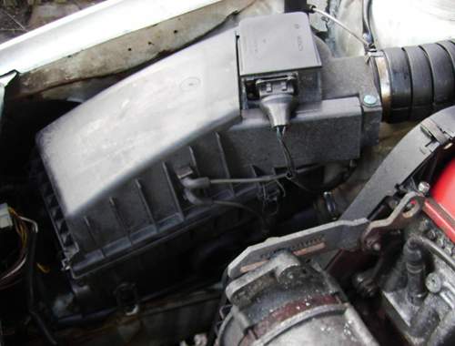

Hintergrund: Ich bin dabei meinen Motorraum komplett zu überarbeiten und habe mir einen Simota Luftfilter geleistet, der dann direkt an den originalen LMM montiert wird. Das Alugehäuse des LMM ist durch jahrelange Streusalzeinwirkung ein häßlicher Klotz geworden, der wohl nur noch durch Glasperlenstrahlen wieder zum glänzen zu bringen ist, dazu müßte ich das komplette Innenleben entfernen. Wer hat Bilder oder eventuell eine Anleitung?
Bilder: LMM-Gehäuse (bäh) noch im orig. Luftfilterkasten / Simota Filter
Llm
Simota

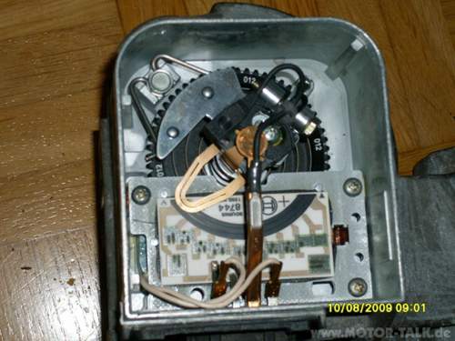

Hat echt noch keiner das Teil zerlegt, oder Bilder vom LMM mit offenem Deckel???
Bild->http://www.flyingbrick.de/assets/download/Luftmengenmesser.jpg
Und das willst du dir wirklich antun?
Warum machst du das nicht ordentlich dicht und strahlst das Teil so?
Raaaaaaaaaaaaaaaaaah! 😰 Sch*****, vergiss es! Das da soviel Mechanik drin iss hätte ich nicht gedacht...
Also besser Ein- und Auslassseite mit einer dicken Platte verschließen, Steckanschluß und Kunststoffdeckel abdecken und vorsichtig strahlen lassen...oder jemand ne andere Idee? Das ewig verwinkelte Gehäuse per Hand zu schleifen dürfte ewig dauern.....

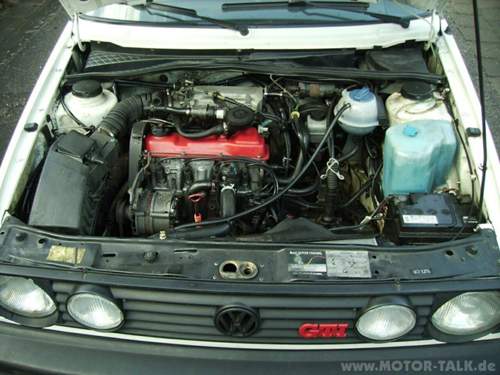

Anbei noch ein Foto von der dramatischen Augangssituation - iss mittlerweile aber schon viel besser....
Ausgangssituation
Die LMM sehen alle fast gleich aus von innen.
Hier haste ein vom NZ...
EDIT: ups Hälfte nur gelesen 🙄
LMM

Was Du so dramatisch nennst..... Guck mal hier meinen an als ich ihn vor 4 Jahren gekauft habe. Was da so alles Rot war 😰 Sogar der Zigarettenanzünder.Mehr vom Optik-Horror kann man sehen, aber noch nicht alles 😁 Heute sieht er nicht mehr so aus, zum Glück!!!
Mit dramatisch meinte ich den korrodierten Zustand aller Metallteile im Motorraum - kommt auf dem Foto nicht so raus. Sieht man auf dem Detailfoto ganz oben schon besser...
😰😰🙁 Ach du Sch****! Da hat aber einer ganze Arbeit geleistet den IIer restlos zu verschandeln. Ein rot lackiertes Amaturenbrett, "schicke" M3 Spiegel und Aluaschenbecher unter den Türgriffen - da fehlt ja wirklich gar nichts im Horrorkabinett!

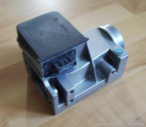

Deshalb heute für die, die es interessiert, hier mal ein kleiner Zwischenstand was möglich war:
Hab hier bei der Firma PROVA in Karlsruhe (Spezialist auch für Oldtimer) das Gehäuse im zusammengebautem Zustand zum Glasperlenstrahlen bringen lassen. Für´n Zwanni`hat der Chef das selbst gemacht und ich denke das kann sich sehen lassen. Werde noch ne Lage Aluspray drüberlegen, weil er meinte das das schnell wieder korrodiert, wenn man nix macht. Bin echt zufrieden! Was meint ihr?
Reihenfolge alt nach neu....
Llm-alt-v
Lmm-alt-h
Lmm-neu-h
Sieht doch wieder richtig gut aus! Denke fürn Zwanni ist das doch ein ordentliches Ergebnis 😉

So, der vollständigkeithalber noch das Endresultat. Ziel war ja, das ganze Unterdruckschlauchgedöns und Tankentlüftungsfiltergehängsel zu entfernen und aufzuräumen in der Ecke.
Jetzt iss schön Platz unterhalb des Luftfilters und wenn der Motorraum gemacht wird kommt da dann ein Blech über den Längsträger drüber, das es schön clean iss. Der Sound iss geil, noch besser als der Originalkasten ohne Konus....also beim 1,8er, ob das auch bei 55 PS Kisten gilt, weiß ich nicht.
