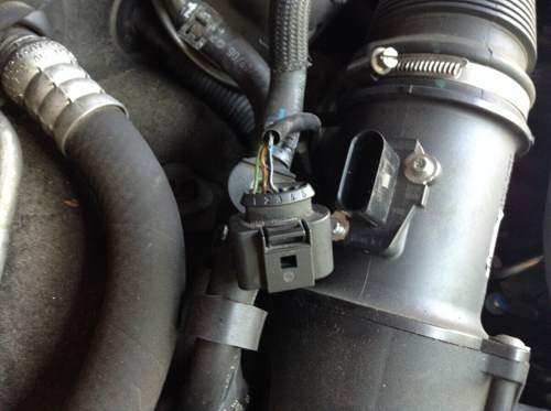

Ich habe jetzt mal die Spannungen am LMM gemessen, also am eingesteckten LMM (habe die Isolierung der Leitungen dafür teilweise entfernt).
Es gibt drei Leitungen, eine davon scheint Masse (Kontakt 3) zu sein.
Zwischen Kontakt 1 und 3 liegen 5 V an. Zwischen 2 und 3 liegen ca. 5 mV an.
Wenn der Motor bei ca. 2000 rpm läuft, sind es ca. 11 bis 12 mV.
Kann das jemand bestätigen?

@sacredlord schrieb am 14. August 2015 um 13:16:35 Uhr:
Bei meinem BSG-Motor hat der LMM von Hella einen 5-poligen Anschluss und der dazugehörige Stecker ist 3-polig. Funktioniert einwandfrei.
BSG und der bei mir verbaute BPP sind quasi identisch, nur die Software ist wohl anders.
Ich habe mal ein Foto angehängt, da kann man sehen, dass tatsächlich der LMM 5 Pole hat, aber das Auto nur 3 (PIN 1, 2, 3).
Ob der LMM die anderen verbleibenden Pins elektrisch "befeuert", habe ich nicht gemessen.
Img-1530

Gemäß Stromlaufpläne gilt ab Modelljahr 2005:
Pin1 (gn) nach T94/74 von J248 Steuergerät für Dieseldirekteinspritzanlage
Pin2 (gn/bl) nach T94/81 von J248 Steuergerät für Dieseldirekteinspritzanlage
Pin3 (sw/bl) nach Plusverbindung 1 (15) im Leitungsstrang Motorraum
@sacredlord schrieb am 14. August 2015 um 13:50:17 Uhr:
Ähm, nee. Was nicht sein darf, kann doch auch nicht sein... 😉
Habe zwar keinen Stromlaufplan, aber Plusverbindung sollte es nicht sein.
Gucke bitte noch mal nach.
Zwei Gründe sprechen dagegen,
Ich habe die Spannungsdifferenz gemessen zwischen (3=gn) und (1=sw-bl), gn ist um echte 5V höher als bl/sw. Somit müsste das MSG 12+5=17 Volt am Pin1 raussteuern. 😛
Logik-Pegel sind zumindest im Mitteleuropäischen Raum immer positiv, sw-bl muss Minus sein.
