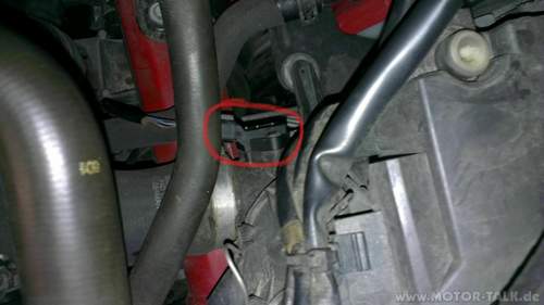

LMM wurde gegen nen Bosch vom 🙂 ersetzt, nach abfrage des Fehlerspeichers kam auch noch der drucksensor der im Turboschlauch vom LLK zur DK Führt. aufm Foto ist er Rot eingekreist.
Jetzt läuft er wieder ohne ruckeln oder sonstiges stottern aber jetzt ist folgendes.
Turbo kommt erst bei ca 2500UP/M, (davor immer kurz vor 2000 etwa 1900-1950 UPM) und der Bock rauch extrem schwarz... bis 2500 UPM nimmt er auch nicht wirklich gas an...man kann voll drauflatschen aber erst ab 2500 merkt man wie der Turbo zu drücken anfängt.
Jetzt ist die Frage was an defekten da in Frage kommen kann...
ach ja, es ist ein BLB , hat der TE wohl nicht erwähnt...
Jemand ne Idee
Gruss

Schwarzer Rauch klingt für mich nach Falschluft!
Widerspricht sich ja nicht: hängendes AGR-Ventil bringt ja genau
die "falsche" (nämlich sauerstoffarme) Luft. Wenn es bei Last nicht
zumacht, gibts reichlich schwarzen Qualm (EDIT: und Leistungsverlust).
Grüße Klaus
kann man in etwa beschreiben wo ca sitzt und ob man es überprüfen kann ohne es erneuern zu müssen?
