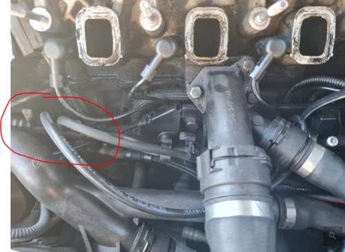

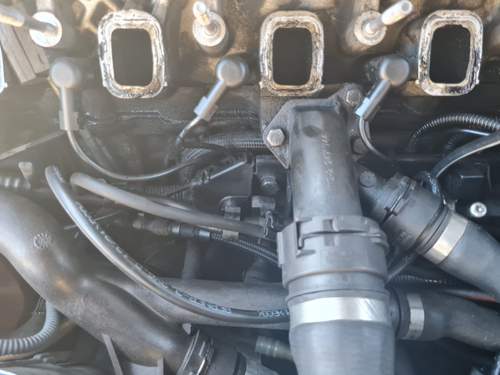

Ansaugbrücke ist herunten. Bei der Durchsicht der Unterdruckschläuche ist mir aufgefallen, dass diese porös sind -> werden von mir gegen Neue getauscht.
Allerdings ist mir folgendes aufgefallen:
Bei dem Druckwandler sind 2 neue Schläuche montiert worden, wobei diese anscheinend vertauscht worden sind bei der Montage:
Linker Schlauch geht ja zum AGR Ventil
Rechter Schlauch geht zum Schlauch, welcher die Vakuumpumpe mit dem Bremskraftverstärker verbindet.
Bei mir ist es genau vertauscht worden -> Recht ist Links und Links ist Rechts.

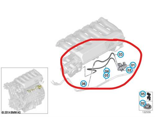

Habe jedoch 2 Fragen zu den Unterdruckleitungen:
1) Bei dem 4er Verteiler (siehe Bild): habe da gelesen, dass es egal ist, wo, welcher Schlauch reingeht, da sich ja sowieso alle im Hauptschlauch treffen; stimmt das?
2) Bei dem Druckwandler: geht der linke Schlauch zum AGR und der Rechte zum Hauptschlauch oder umgekehrt?

Ich habe es wie auf dem verlinkten Symbolfoto verlegt, also Links zum AGR Ventil und Rechts zum Verteiler. Allerdings hatte das den genau gegenteiligen Effekt und der Wagen lief schlechter als zuvor. Wieder umgesteckt, also Rechts zum AGR Ventil und Links zum Verteiler, so wie es vorher war, und der Wagen hatte nur noch dieses Leistungszurückhalten bis 2000rpm.
Dieser 4er Verteiler am Unterdrucksystem: Die Reihenfolge wo, was gesteckt wird dürfte ja egal sein, oder?
Würde mir sehr viel helfen, wenn Du oder jemand anders eine Antwort auf diese Frage hätte.
Ad Drallklappen: Der Schlauch der von der Ansaugbrücke wegführt geht ja zu einem Regler und ist dort irgendwie abgedichtet sodass die Leitung nicht mehr weiterführt. Der Aufsatz am 4er Verteiler ist auch abgedichtet.
Eigentlich könnte dieser Schlauch ja wieder verbunden werden.
Habe 2 poröse Schläuche getauscht, die vom Druckwandler weggehen, da diese einerseits geknickt und andererseits eben porös waren.
