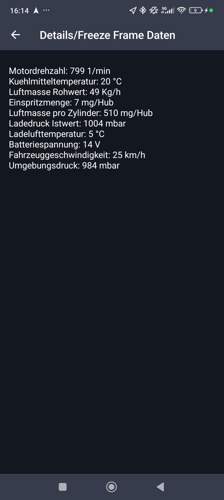

Hay ich bin gerade bei dem gleichen Fehler suche und werde hier aber auch nicht schlau draus. Wie schaut es bei dir aus aufgegeben oder Fehler gefunden
1000097434
Keiner der eine Idee hat an was es liegen könnte ?
Soll/Istwerte abgleichen und posten
