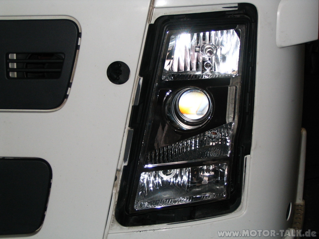

http://data.motor-talk.de/.../scheinwerfer-007-6027046970100993302.jpg
im schlimmsten Fall waren es 4 Reflektoren pro Scheinwerfer und in
jedem Reflektorsatz lag immer ein paar weiße Handschuhe drin !
die Reflektoren waren durch die Hitze alle schwarz geworden .
