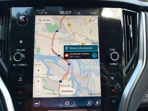

der aktuelle Outback hat ein TomTom-Navigationssystem verbaut, leider ohne Live-Verkehrsdaten - nicht einmal gegen Aufpreis über ein Abo.
In den USA gibt es jedoch Live-Verkehrsdaten, wie man anhand von YT-Videos oder Fotos erkennen kann.
Da ich ungern auf die Verkehrsdaten verzichten will, nutze ich Android-Auto und die TomTom-App.

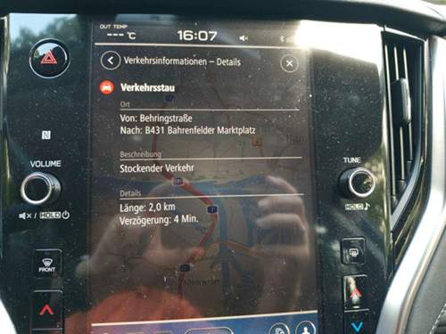

Vor ca. 1 1/2 Wochen habe ich - mehr aus Zufall - auf das Outback-Navi geschaltet und es wurden Verkehrsdaten angezeigt. Jedoch nicht alle, welche zu dieser Zeit in der App erkennbar waren und sie wurden auch nicht aktualisiert. Am nächsten Tag war die Meldung verschwunden, aber schon ein paar Tage später in DK wurden wieder Verkehrsdaten angezeigt.
Seit dem ist "Funkstille".
Die Fotos sind kein Fake und zeigen das Original-Subaru-Outback-Navi!
Ich habe jedoch absolut keine Ahnung, wie die Daten in das System gekommen sind!
Weiß jemand Bescheid und kann einen Tipp geben?
Mein Händler hat leider auf meine Nachfrage noch nicht ragiert...
Danke und Grüße

Das sind die RDS-TMC Verkehrsinfornation, die es immer gibt. Ist halt nicht wirklich live und wirklich aktuell.

Hab grad mal etwas gesucht....da scheint es wohl tatsächlich ein Update zu geben, das das fixt. Da werde ich wohl dann doch mal ne W-Lanverbindung herstellen, um das Update selbst zu machen. Beim Service finden die das eh nicht..😉
KUM
So, W-Lan verbunden, Update installiert und jetzt ist es doch deutlich brauchbarer..🙂 Jetzt sieht es so aus, wie bei Dir rippchen..
