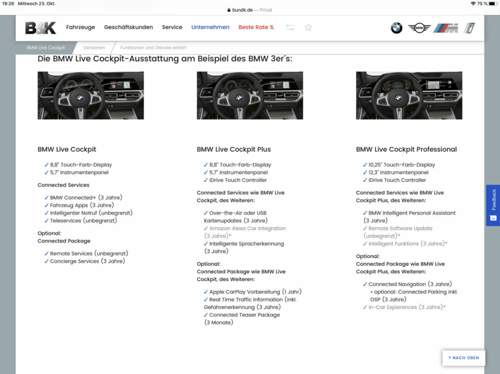

Live Cockpit Professional, Idrive 7 - Unterschiede
Idrive 7 & Live Cockpit Professional - sind die bei allen BMW-Modellen gleich oder gibt es Unterschiede?
Oder anders gefragt: Gibt es Unterschiede zwischen X3 und 3er bzw. 5er?
thx und mfg

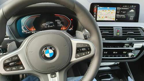

Weder Da-Cam, noch LEDs gibt es im X3. Auch nicht mit vollen Assi Paket und Live Cockpit Pro.
Im Konfigurator sind die Abbildungen richtig, da wird beides nicht angezeigt. Anders als beim 3er.
Ich habe meinen X3 im Oktober bestellt mit allen Extras außer Standheizung. Auf Nachfrage sagte mir der Product Genius der Niederlassung, das es nur das Display und Cockpit vom iD7 gibt im X3, nicht aber die DA-Cam und die LEDs am Lenkrad.

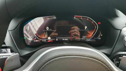

Vielleicht hilft euch das ein wenig. Hab mein X3 mit ID7 am Dienstag abgeholt. Keine Driver Attention Camera, keine LED's im Lenkrad. Obwohl die DAC in der Drivers Guide App beschrieben ist. Ist halt etwas abgespeckter als im X5 oder 3er.

Hier wird etwas verwechselt...
Die Lenkrad-LED‘s und diverse Kameras sind Bestandteil von Driving Assistant „Professional“. Im X3 gibts aber das ältere DA Plus...
Im Live Cockpit Professional (ev auch Plus?) wird das ID7 abgedeckt, wie hier weiter oben beschrieben...
Etwas viel Plus, Professional, Business im BMW Optionenwald..
Gruss
Ueli

Ich denke BMW wird ja jetzt keine Unterschiede machen ob Österreich oder Deutschland. Und ich kann es dir auch sicherer Quelle sagen, in meinem X3 mit ID7 und Vollausstattung sind weder LED am Lenkrad noch DAC verbaut und auch die letzten 50m fährt er nicht rückwärts alleine. Selbst der Drive Recorder ist nicht Verfügbar. Leider... Schade, aber für mich letztendlich kein Kriterium, bzw macht es für mich persönlich den Wagen dadurch keinesfalls schlechter!

Dein Engagement in allen Ehren... aber ich kann Kurts Aussage nur bestätigen: Im X3 sind derzeit selbst mit voller Hütte keine DAC und keine Lenkrad-LEDs verbaut, obwohl die LEDs in der MPF-Info und die DAC sogar in der BA angeführt werden. Entweder kommen diese später (LCI) oder sind in letzter Sekunde dem Rotstift zum Opfer gefallen.
Und um das Ganze zu untermauern: In meinem X3 ist ebenfalls beides nicht verbaut.
