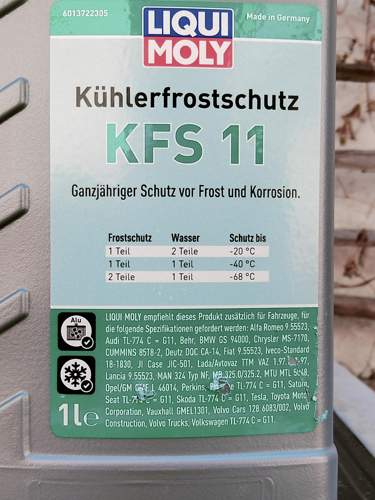

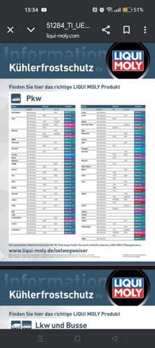

Danach war ich noch fix im Baumarkt und habe gemäß Tabelle (Bild 1: FORD vor '98 und nach '98) das genannte Kühlmittel (KSF 11) eingekauft und nach mit Hause genommen, um damit das System wieder aufzufüllen / zu ergänzen.

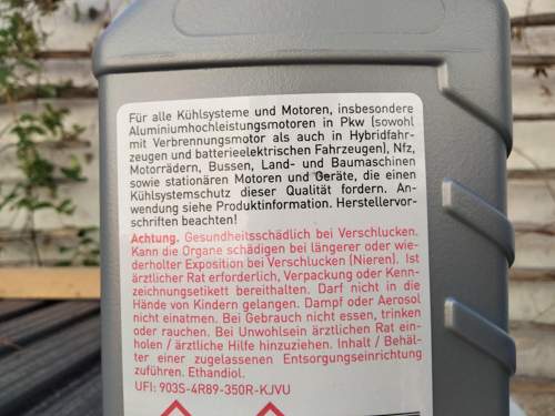

Heute Sonntag, sehe ich nun, daß da - außer auf dieser Liste- keine sonstige zu Ford passende Übereinstimmung bei den auf der Flasche aufgedruckten weiteren Spezifikationen angegeben und auch nirgends im Web zu finden ist. Ford ist gar nicht aufgeführt.
Hab darum also noch nichts wiederbefüllt !
Interessanterweise sehe ich im Web bezogen auf den 2,3er aber überall nur Rosa eingefärbte Kühlflüssigkeiten. Und nicht wie bei mir am Wagen und jetzt beim Produkt von Liqui-Moly BLAU.
Was tun ?!
Zwar brauche ich dieses Wägelchen morgen dringendst, um auf die (neue) Arbeit zu kommen und hätte es wagen wagen -bis die Lüfter gecheckt sind- dem Fahrtwind zu überlassen für ausreichend Wärmeabfuhr zu sorgen. Aber ohne Gegencheck (mit eurer Unterstützung) würde ich das mit dem evtl. doch falschen Kühlmittel bitter u.U. bereuen.
Also bleibt er erst mal noch stehen !
Hat wer von euch Erfahrung was dieses Mittel ' KSF 11 ' betrifft ?!
Ich finde keinerlei Kompatibilität zu der von Ford festgelegten Spezifikation ESDM-97B49-A
Nur das was man auf Bild 1 sieht und offen am Verkaufsregal aushängt ...
Danke für eure Tips / Anregungen !
Kühlmittelliste von Liqui Moly
Beschriftung Rückseite KSF 11
Spezifikationen Vorderseite KSF 11

Kipp einfach rein.
Wenn Du blau drin hast, sollte auch blau nachgefüllt werden
