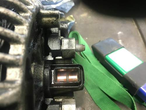

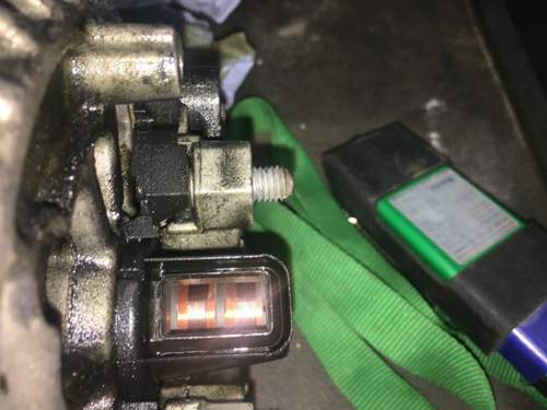

hier foto der welle
Welle
Welle

@911-s schrieb am 13. Oktober 2020 um 12:10:05 Uhr:
hier foto der welle
Sieht gut aus.
