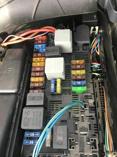

Es wäre aber einfacher du würdest uns sagen welche Sicherungen (welcher Kasten und welche Nummer) 12V zeigen als dass wir die jede einzelne Sicherung aufzählen.
okay,
das kann ich machen
aber erst mittwoch
schöö

Motorraum
Zettel
