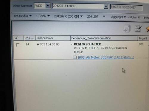

So das wäre einer im Bild bei der einfachsten Ausstattung allerdings ohne FIN daher keine Gewähr.
Regler ab Bj.2006 OM646
@TDI-Vielfahrer schrieb am 22. Juni 2020 um 16:01:03 Uhr:
FIN steht zwei Antworten vorher
hier nochmal:
WDD2042071F138501
Aber danke trotzdem
Tippe vom Handy. Daher sehe ich nicht sofort alles.
Ersatzteilnummer bleibt nach FIN Eingabe identisch.
Bosch Regler
@TDI-Vielfahrer schrieb am 22. Juni 2020 um 16:07:57 Uhr:
kein Problem
