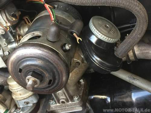

ich überhole seit längerem einen 1303. Er lief bis jetzt immer einwandfrei.

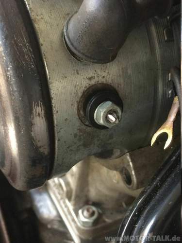

Die Ladekontrollleuchte brennt nun immer gleichmäßig hell. Beim Durchmessen aller Kontakte an der DC-Lima und am Regler habe ich festgestellt dass der DF nicht mehr mit dem Inneren der Lima kontaktiert ist, also der Außenkontakt ist nicht mehr verbunden mit der Leitung im Inneren der Lima. Auf den Bildern sieht man die offene Leitung, ebenso ist die Isolierung zerbröselt.
Nun meine Frage: Kann man die Lima von der Riemenscheibenseite öffnen so dass ich an die Leitung rankomme ? Werkzeug habe ich (fast) alles.
Seht ihr eine Reparaturmöglichkeit die Leitung wieder mit dem Schraubkontakt zu verlöten ?

Ich habe nun durch die obere Öffnung ein Kabel an das lose Ende in der Lima gelötet, Schrumpfschlauch darüber zur Isolation und dann durch die Bohrung des Schraubkontaktes DF nach außen geführt und mit dem grünen Kabel welches zum Regler geht kontaktiert. Die Lima lädt nun wieder einwandfrei.

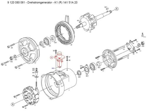

Vielleicht hilft dir ja auch diese Zeichnung weiter.
Gruß,
Jürgen
Drehstromgenerator
Jürgen du sprichst mir aus der Seele
n Bild mit Limazeichnungen findest du hier
Forum: VW Käfer Forum
Thema: Gleichstrom- auf Drehstrom-Lima (1200/34PS): Umbau geglückt, aber....
Hallo, danke für die Antworten. Das Bild ist von der Drehstromlima, da geht das Öffnen wohl einfach von vorne. Ich hatte gehofft man könnte die Gleichstromlima ebenso ohne Ausbau vorne öffnen, weil der Ausbau beim 1303 schon recht aufwendig ist. Ich fahre jetzt erstmal mit dem gelöteten, direkt rausgeführten DF-Kontakt und zerlege die Lima bei der nächsten größeren Aktion.

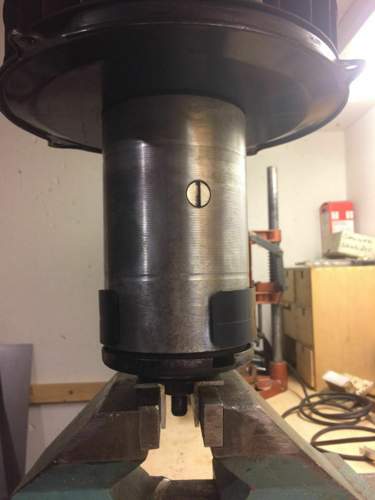

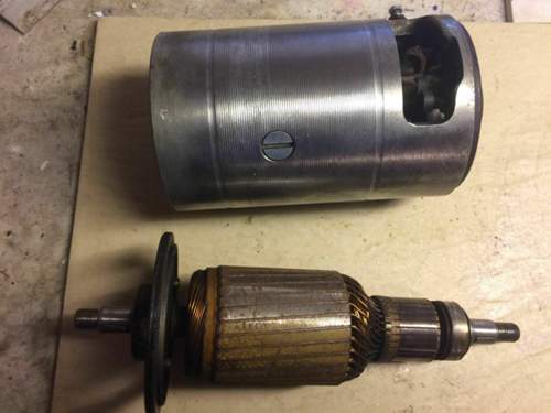

die LIMA wird zerlegt und die DF-Leitung wieder an den orignalen Schraubkontakt gelötet und dabei noch neue Lager eingebaut (Lager und Kohlen sind wohl die einzigen Verschleißteile, oder), dann sollte das gute Stück von 1972 noch lange seinen Dienst tun, werde Bilder posten,
Schönen Abend.

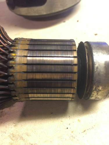

Bevor Du die Lima zerlegst, schaue Dir mal die Kohlen und den Kollektor an. Man kann den Kollektor einmal vorsichtig (auf der Drehbank) überdrehen. Falls die Riefen zu tief sind, Tauschanker. Dann noch neue Lager, also doch Tauschlima.
Auf jeden Fall würde ich frische Kohlen reinsetzen, wenn Du schon mal dabei bist.
