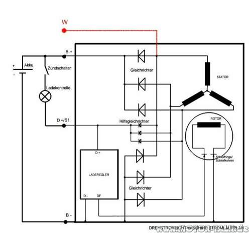

Hallo, heute wollte ich mal eben kurz die Lima wechseln, dachte das geht schnell. Die alte Lima hat keine Beschriftungen!!!!. Ein dickes Kabel, mit 13er Mutter, ich gehe davon aus, daß das B+ ist, eine dünneres Kabel mit 11er Mutter befestigt und einen Steckkontakt. Aus der neuen Lima ragen 3 Bolzen heraus, beschriftet. Einer für die 13er Mutter B+, und zwei für 11mm Muttern, beschriftet mit D+ und E. Was zum Teufel ist E?? Wenn ich jetzt einfach den Steckkontakt abknipse und eine Lochöse draufquetsche und an E anschließe, kann ich dann irgendetwas kaputtmachen? Oder schließe ich E einfach gar nicht an und isoliere den Steckkontakt ab, ich gehe mal davon aus, daß an der alten Lima die kleinere Lochöse für D+ war. Gibt es eine Möglichkeit, mit einem Voltmeter zu prüfen, was wodran kommt?

Wegen diesem Thread habe ich heute mal meine 120A Lichtmaschine vom Benziner fotografiert. Das dicke Pluskabel ist an einem Anschluss befestigt, der tatsächlich mit "B+" bezeichnet ist. Das dünne blaue Kabel ist die Leitung für den Erregerstrom, der an Deine Klemme "D+" angeschlossen werden muss. Unter dem nicht belegten Kontakt des Anschlusssteckers müsste sich demzufolge die Klemme "W" befinden (wenn vorhanden).
Dscn0216
Nach den Informationen, die ich im Internet gelesen habe, ist die Klemme "W" eine der Statorwicklungen, die vor der Diodenplatte nach außen geführt ist. Ich habe das mal schematisch in den Stromlaufplan aus Wikipedia eingezeichnet.
Demzufolge hat Klemme "W" Durchgang zu Klemme "B+", sofern bei der Prüfung Minus an "B+" angelegt wird. "D+", der Anschluss von der Ladekontrolle hingegen, hat nur Durchgang nach Masse.
Somit müsste die Bestimmung der Klemmen eigentlich mit einem Durchgangsprüfer möglich sein.
Lima-anschl-w
nö hat auch durchgang wenn du + an w anlegen würdest und minus an  D+  ist der gleiche abgriff  vom drehfeld aus dem stator abgang  über den hilfsgleichrichter

aber Du hast insofern recht, über den Hilfsgleichrichter und den Laderegler hat W auch Durchgang nach Masse.
Aber, immer noch Minus an B+, hat D+ nur Durchgang nach Masse, aber nicht nach B+, zumindest sehe ich das so.
natürlich hat  d+ keinen durchgang nach  B+   kann es ja nun mal nicht  das ist richtig
da steht die diode im weg
aber wenn du minus an  d+ legst ebenfalls zu  w  und masse  aber so kannst du nur B+ und d+ ausmessen    das steht aber drauf 😛
was willst du eigentlich ausmessen  b+ d+ und w steht bei den limas drauf 😁
und bei der des kollegen  ebenfalls  b+ und D+
es geht doch darum  was das vermeintliche     E ist

Es ging ja darum, wie der TE prüfen kann, ob sei E ein W ist, da er sich aber nicht mehr gemeldet hat, wird er wohl die Lichtmaschine schon getauscht haben und alles zu seiner Zufriedenheit funktionieren. 🙂
So, erst einmal bedanke ich mich für die vielen Antworten. Habe viel dazu gelernt. Dann entschuldige ich mich, daß ich mich nicht mehr gemeldet habe. Internet über USB-Stick, Fotos von der Camara auf den Rechner ging, aber hochladen war erst einmal mit dem USB-Stick ein Problem, die Verbindung ist saumäßig, kann ich nur von abraten, (wenn USB dann nur Vodafone oder D1), dann war das Bild für motortalk zu groß, ich kann mit der Camara nicht umgehen, auf der Arbeit Streß usw.
Ich habe die Lima einfach eingebaut. B+ und D+ angeschlossen, alles andere mit Tesaband abisoliert und mit Kabelbinder irgendwo hingehängt, Motor gestartet. Ladekontrolle brannte, Voltmeter steht knapp unter 12 Volt. Einmal am Gaszug gezogen, Voltmeter springt auf 14,4 Volt, auch wenn der Motor danach wieder im Leerlauf läuft. Alles angemacht, Fernlicht, Heckscheibe, Gebläse usw Spannung bleibt bei 14,4 Volt. Jetzt fahre ich schon eine ganze Zeit damit rum. Jedes Wochenende Minden-Grimma und zurück und jeden Wochentag Minden-Rinteln. Macht 400 km die Woche. Die Batterie ist noch voll fit und wird geladen. Hab die abisolierten Kabel gekennzeichnet, das E oder W ist nicht angeschlossen. Öldruckkontrolle ist wie immer, Lampe leuchtet, schon wenn der Anlasser etwas länger läuft geht sie aus.
