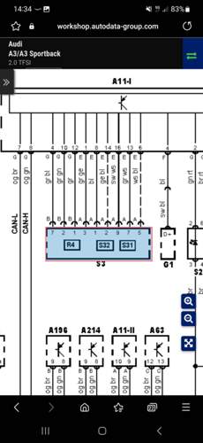

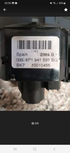

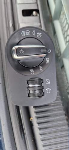

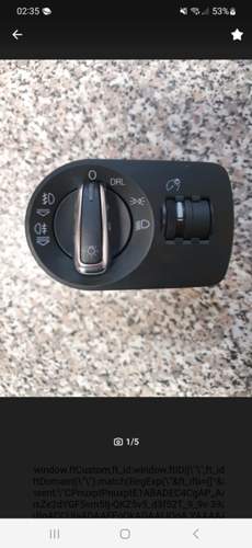

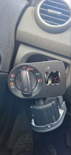

@Scotty18 ich habe einen chrom Xenon DRL lichtschalter liegen, möchte den an meinem 2008erVFL halogen verbauen. LWR rädchen konnte ich umbauen aber der lichtschalter selbst reagiert nicht. Scheinwerfer leuchten permanent. Gibt es eine Möglichkeit den lichtschalter zum laufen zu bringen indem ich den stecker umpinne?
Screenshot-20230316-023515-kleinanzeigen
Screenshot-20230316-023521-kleinanzeigen
klingt nach Schalter defekt; die Grundfunktionen sollten mit dem P&P laufen
Na super...

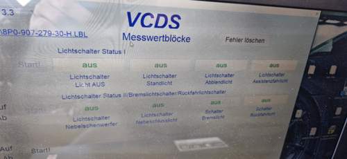

gar keine Reaktion auf den Schalter? also immer Abblendlicht an ?
wenn ja Fehler auslesen; wenn da was steht mit umplausibles Signal; ist es der schalter

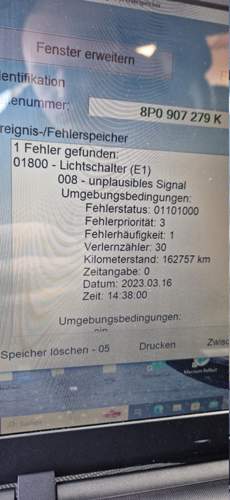

@Scotty18 genau keine reaktion, es leuchtet alles und fehlerspeicher sagt:
008
Lichtschalter
20230316
Defekt
Schon mal zerlegt und repariert?
Nee ;-)
@Scotty18 jetzt hab ich einen anderen vom facelift besorgt, passiert genau das gleiche ??
20230318

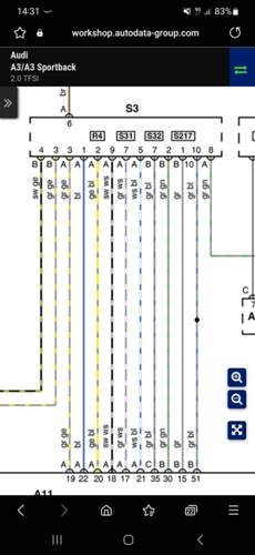

Dann vergleich mal die Verkabelung
Es gab mal eine Änderung ich hab dazu hier auch mal was geschrieben , ist aber schon paar Jahre her
Vfl FL
Screenshot-20230319-143406-samsung-internet
Screenshot-20230319-143101-samsung-internet
Ab 2010 gab es BCM das ist klar
Dennoch lief der , hatte den damals auch bei mir im vor FL mit Bordnetz
Komisch
