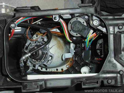

Hallo zusammen
als ich letztens beim freundlichen war ist der Meister gleich zu den Scheinwerfern gegangen nach dem er mein dicken in die Werkstatt gefahren hatt, er meinte ob mir am Licht was aufgefallen ist (bis dahin eigendlich nicht jetzt stört es mich schon) er hat mir gleich gezeigt das die Linsen trüb sind (sieht man wenn die Scheinwerfer an sind und mann rein sieht) dadurch ist das Licht ziemlich schlecht und das ich nicht der erste mit dem Problem bin.
Er sagte da hilft nur Scheinwerferwechsel weil man wohl so nicht an die Linsen kommt, an seinem 6F hatt er die SW zerlegt (durch erhitzen im Backofen) das geht aber nicht in der Werkstatt wegen Garantie und so.
Wenn jemand weiß wie mann an die Linsen sonst rann kommt bin für jede Antwort dankbar.
Wie ich schon mehr als einmal geschrieben habe, kann man die DE-Einsätze bei ausgebautem SW demontieren. Wenn man halt das nötige Geschick für solche Arbeiten hat.

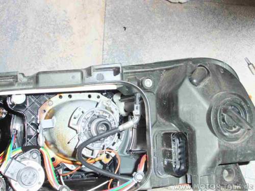

Dazu hatte ich echt keinen Nerv. Hab zwar vor Beginn ein paar Fotos gemacht dann wurde es aber zu haarig.
Es geht halt so, daß man den Einsatz ausclipst und mit passendem Drehen und Kippen durch die Öffnung zwängt. Dazu muß dann auch noch bei Bedarf die Verstellschrauben die richtige Stellung haben. So genau kann ich das leider auch nicht mehr erklären.
Sw2
Sw1
Hat denn der Ausbau der Linsen und deren Reinigung ein deutlich besseres Licht gebracht?
Weil wenn nicht dann würde sich ein solches Gefrickel vermutlich nicht lohnen.....
Doch das lohnt sich wenn man einen etwas älteren Wagen fährt. Hab das Spiel schon oft gemacht: Bei C4 war das noch ganz einfach, die Streuscheiben waren mit Klammern befestigt. Beim 4b mußte der SW in den Backofen, sonst aber auch kein Problem. Irgendwie lernt man bei Audi, Hella oder wem auch immer nicht aus den Problemen der Vorgängermodelle. Lediglich die Ausleuchtung ist gegenüber den DE´s des C4 immer besser geworden.
