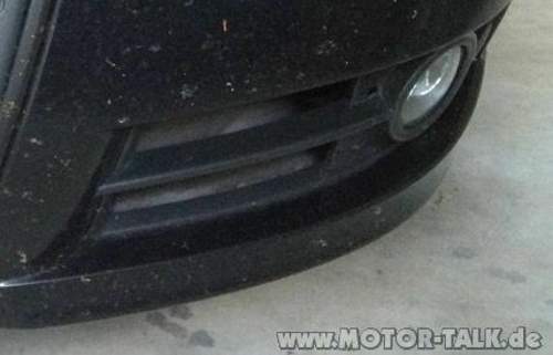

Moin moin liebe Leute. Mein Dicker war heute in der Inspektion und HU/AU. Der Zustand des Dicken wurde hoch gelobt, ABER leider ist er durch die HU gefallen 😁
Die Diagnose: Abblendlicht und Nebellicht links und rechts zu niedrig.
Die Problembeschreibung: Beide Nebelscheinwerfer lassen sich nicht einstellen. Verstellung defekt/fest. Der Xenon Scheinwerfer VR ließ sich durch den ***** nicht einstellen. Auch nicht durch den 🙂 mit Tester und Mechanisch. Ersatz erforderlich. Der Kostenvoranschlag dafür beträgt stolze 1550€.
Kennt jemand das Problem? Kann doch nicht sein, dass zufällig beide Nebenscheinwerfer das Problem haben und sich nicht einstellen lassen? Und dazu noch der rechte Xenon Scheinwerfer? xD
Wäre super wenn es da eine andere, einfachere Lösung gäbe...

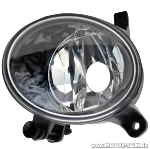

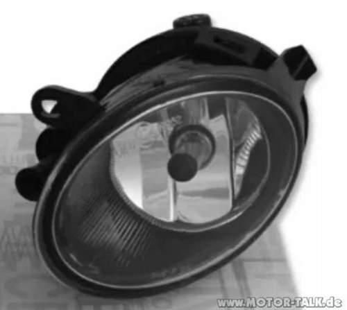

Nebler kann man einstellen, einfach von vorn durch die Abdeckung mit 'nem Kreuzschlitz-Schraubendreher. Das Loch in der Abdeckung is nicht zu übersehen 🙂
Links unterhalb von der Befestigungslasche ist die Stellschraube, kann man bissl schlecht erkennen. Allerdings muss ich jetzt passen, ob das 'ne Höhenverstellung ist, oder für die seitliche Ausrichtung. Hab die beim Austausch einfach genau so gestellt wie die alten und war seitdem noch nicht beim TÜV😁
Edit: Hab noch 'n Bild gefunden da sieht man's besser 🙂
Sehr gut... ist mir noch nie aufgefallen das Teil 😁
Wie geschrieben...Scheinwerfer erst mit VCDS ist den "Einstellmodus" bringen dann mit Schraubendreher einstellen.
ACHTUNG: es sind da pro Scheinwefer 2 Schrauben (weiße Plastik ImbusSchrauben) es ist jeweis die untere... die oberen sind zum seitlichen verdrehen des Reflektors !
ich habe die damals vor dem Einbau einfach so eingestellt wie es bei den alten Neblern eingestellt war und der TÜV hat das bei der HU nicht bemängelt. Wenn ich mich noch richtig erinnern kann gibt es eine Schraube die beim Verstellen die Lage vom Reflektor verändert.....
Ja Micha... steht schon über meinem Beitrag beschrieben 😁

Nebler kurz ausbauen, dann sieht man die verstellung und vor allem die übersetzung mit kunststoffrädchen. Da klemmt es manchmal. Wenn du den in der hand hast, kannst du die verstellung wieder gängig machen.
Bei mir ist auch der linke zu hoch, mein Dekra mann meinte aber, versuche den zu verstellen. Eigentlich einen grund durchzufallen, aber für sowas kleines lasse ich Sie nicht zurückkommen 😉 .
Habe mit dem 🙂 telefoniert. Soll wohl wirklich sehr minimal zu niedrig sein das ganze. Die Nebelscheinwerfer ließen sich durch den Dekra Prüfer nicht verstellen, da anscheinend die Schrauben festgerostet/verdreckt sind...Das werde ich wohl hinbekommen. Bleibt nur noch der rechte Xenonscheinwerfer...
Es ist die umlenkung und die direkte schraube in der nebellampe die zu fest geht.
Wenn der nebler ausgebaut ist, kann man 'direkt' drehen an diese schraube.
So, hab den Schein 😎 Nebelscheinwerfer haben die 🙂 in 5 Minuten eingestellt. Xenonscheinwerfer...ist im Toleranzbereich. Danke euch 😉
