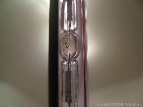

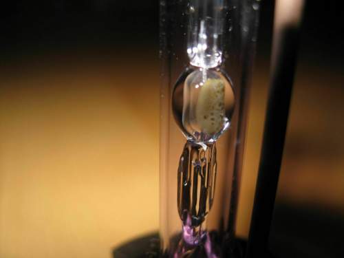

habe in der Bucht 2 neue Philips ColorMatch von Privat gekauft, bin mir jetzt aber nicht sicher ob sie wirklich neu sind. Bei ATU war ich gerade, die haben aber keine ColorMatch auf Lager!
Vielleicht hat ja noch jemand eine neue und kann mir dieses Aussehen bestätigen.
Img-5963
Img-5953
die sehen aber nicht neu aus
Problem hat sich erledigt, die 2 neuen Philips ColorMatch sind wirklich neu, es handelt sich um die Ablagerung der Salze, welche im Zusammenhang mit den Gasen für die Lichtfarbe verantwortlich sind! Habe mir zur Probe noch OSRAM Xenarc Cool Blue Intense gekauft und finde die Osram besser wie die Philips 🙂
