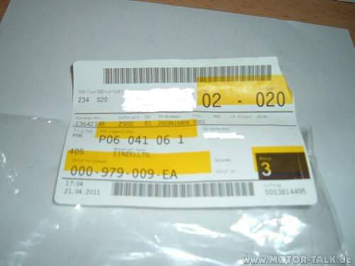

Gestern habe ich mir die Teile (soweit schon gekommen) beim 🙂 für die Nachrüstung der Türausstiegs-und Warnleuchten geholt. Jetzt wollte ich eben mal den Pin 000 979 009 EA in den Stecker 4B0 971 832 einpinnen und habe bemerkt, dass der Pin einfach zu groß ist.😰🙁😠 Ich will mir die LED-Leuchten nachrüsten. Welcher Pin passt denn nun für den Stecker? 000 979 009 (ohne EA) oder ein ganz anderer? Und welchen brauche ich dann für´s Türsteuergerät. Den selben wie für den Stecker oder einen anderen? Kann ich eig. die falschen Pins zurückgeben beim 🙂 oder muss ich die behalten zumal es ja noch nichtmal alle waren. Ich hatte 12 bestellt und nur 3 bekommen. Der Rest soll nächste Woche kommen.
Ich weiß jetzt gerade echt nicht weiter. 😕 Danke für eure Hilfe.

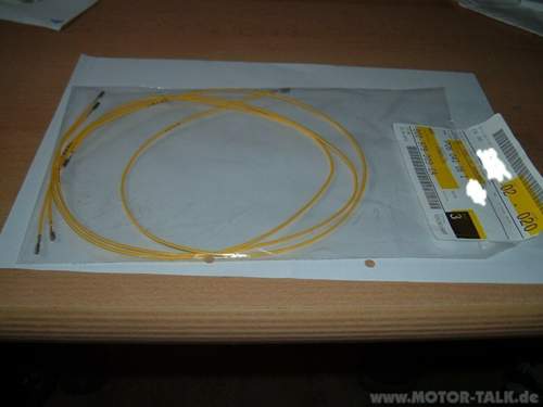

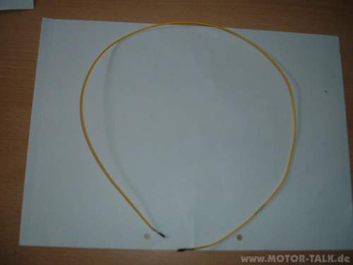

also das mit den Pins ist sehr sehr merkwürdig. Als ich die nämlich gestern abholen wollte ist mir schon folgendes aufgefallen: Lt. ETKA sind unter der TN 000 979 009 EA 5 Stück in einem Beutel und die Kosten dann 2,32€. Also habe ich 3 Stück bestellt was dann 15 Pins wären. Ich hab auch selber gesehen, wie der 🙂 das eingegeben hat. Naja gestern früh dann sind in dem Päckchen statt 15 Pins nur 3 Pins drin (siehe Foto). Er hat dann gesagt er kümmert sich darum und ich kann den Rest am Mittwoch abholen (+ 3 Lampen, die auch nicht dabei waren, obwohl ich 8 bestellt hatte 😕) Wie erkenne ich dann, ob es die richtigen Pins sind? Ich mach mal ein Foto davon.
Ach ja, vergoldet sind die Kontakte nicht. Die sind ganz normal silber.

das ist ja echt komisch.
denke mal da läuft was schief.
schau mal hier
im letzten drittel sind die 009 e pins abgebildet.
die es sehen genauso aus, nur innen sind sie noch vergoldet.
das sind so kleine viereckige pins.
lg
Also meine sehen genau so aus. Die sind auch viereckig vorne.
Vielen Dank für deine Hilfe, ich schau jetzt einfach mal, ob ich vll etwas verwechselt habe beim Zusammenstecken, wer weiß 😁. Wenn nicht, werde ich am Dienstag nochmal bei meinem 🙂 vorbeischauen.
PS: Es hat noch funktioniert. Ich hab einfach den Stecker nochmal auseinandergebaut und dann so versucht den Pin einzuschieben. Jetzt geht´s.
