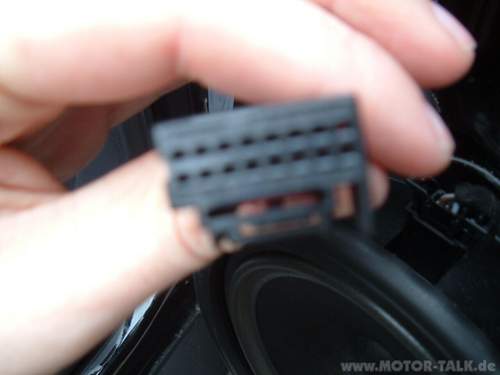

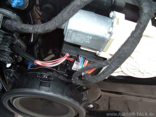

habe gestern mal die Türverkleidung abgebaut und mir die Anschlüsse am Türsteuergerät angeschaut, damit ich weiß wie´s da genau aussieht und wo ich den entsprechenden Pin einstecken muss.
Allerdings sind mir am Steuergerät 2 Stecker aufgefallen. Ein kleiner und ein großer. Beim großen Stecker ist Pin 1 uws. schon belegt. Beim kleinen Stecker nicht. Deshalb gehe ich mal davon aus, dass am kleinen Stecker der Pin eingesteckt werden muss. Allerdings stehen da keine Nummern drauf, wo welcher Pin ist.
Habe mal zwei Fotos angehängt damit ihr euch ein Bild machen könnt.
Danke.

wofür genau jetzt? für das lichtpaket? Wenn ja dann keinen von den beiden, sondern den grauen welcher an der türverkleidung hängt (32polig)
Ja für das Lichtpaket. Achso, also der mit dem lilanen Bügel?
genau, der graue mit der violetten verriegelung, wenn man sich das durch den kopf gehen lässt ist es dann irgendwie logisch, den sonst könnte man die türverkleidung ja nicht mehr abbauen da drei kabel auf einem anderen stecker hängen.
Stimmt, jetzt wo du das so sagst klingt das schon logisch. Von der Seite hab ich mir das noch gar nicht gedacht. Danke.😉
kein problem immerwieder gerne
