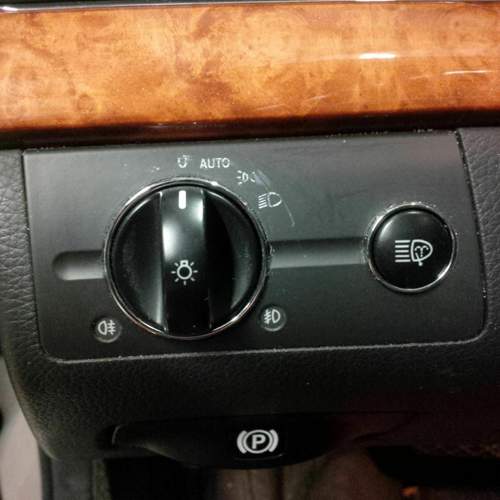

Kennt jemand das Problem? Bei unseren beiden 211er (MJ 2009) ist schon länger diese gummiartige Beschichtung um den Lichtdrehschalter herum ein wenig (eklig) klebrig.
An sich nicht so ein Drama, weil man da eh nicht hingreifen muss, allerdings sammelt die Oberfläche nun den Staub und Fusseln auf, was man kaum wegbekommt.
Ich schätze mal, dass das Ding nicht gerade günstig ist. Gibt's bessere Ideen?

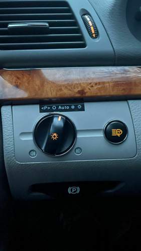

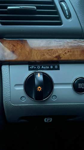

Hier mal meine vorübergehende Lösung.
Der klebrige Lack ging mit Kunststoffreiniger und feuchttüchern ab. Dabei verschwanden auch die Symbole.
Also ab ans Etikettiergerät!
Natürlich sind die Symbole nicht wie sie sein sollten, aber vorübergehend sieht es clean aus !

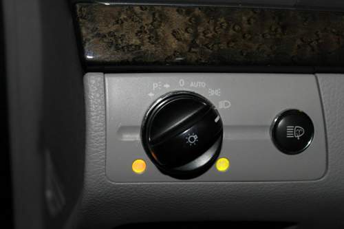

Das Thema hatte mich letztes Jahr auch eingeholt. Nach einigen Tests mit Lichtschalter vom Schrottplatz habe ich für mich eine recht einfache aber saubere Lösung gefunden.
Der klebrige Softlack war lediglich ein wenig verschmutzt (durch Ölfinger vom Freundlichen) und hat auch nur zwei kleine Beschädigung im Softlack (links neben dem Drehschalter).
So habe ich es gelöst: Das Lichtmodul ausgebaut und vorsichtig mit Aceton gereinigt. Hier ist Fingerspitzengefühl gefragt, damit man einerseits sämtliche Verschmutzungen entfernt aber andererseits nicht den Softlack beschädigt. Mit dieser Prozedur verliert der Softlack seiner Klebrigkeit und er scheint durch das Aceton subjektiv auch ein wenig härter geworden zu sein. Anschließend die Schalter einschließlich der Chromringe sauber abgleben und mit einem matten Klarlack mehrere Schichten drüberpusten. Um Nasen zu vermeiden zwischendurch antrocknen lassen.
Die Beschädigungen im Softlack wurden hierdurch natürlich nicht repariert aber sie stören mich auch nicht weiter. denn um sie zu entdecken muss man schon recht genau hinsehen. Anbei ein Foto. Ich bin zufrieden!
Lackierte Blende des Lichtmoduls
Schaut prima aus! Das ist ein real brauchbarer Ansatz.

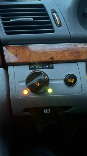

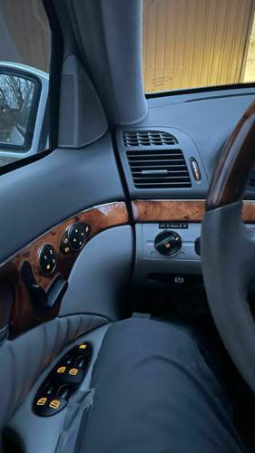

Hier nochmal meine Lösung auf Auto :P
Ich hätte jetzt noch die Schriftart ändern können oder die Park Symbole weiter nach links versetzen können, damit das ganze zentrierter wirkt. Ich experimentiere morgen mal rum 😛
Ich glaube es wäre einfacher sich einen rechtwinkligen Aufkleber mit den korrekten Symbolen zu bestellen als auf Teufel komm raus die halbrunde positionierung nachzuzeichnen.
Denn im Endeffekt zeigt der Zeiger auf dem Schalter ja trotzdem auf das passende Symbol.

Softlack entfernt mit Bremsenreiniger

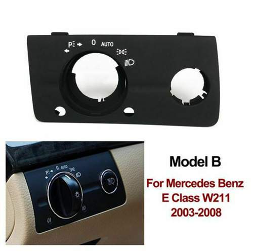

Falls es jemand schafft die Blende zerstörungsfrei vom Lichtmodul zu trennen, dann könnte er sich in China (aliexpress) auch eine neue Blende bestellen. Link.
Blende Lichtmodul
Habe ich versucht, keine Chance. Wenn das einer hinbekommt, sende ich ihm meinen Lichtschalter gern zu.
