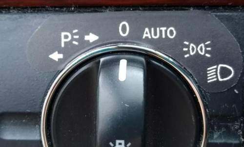

Kennt jemand das Problem? Bei unseren beiden 211er (MJ 2009) ist schon länger diese gummiartige Beschichtung um den Lichtdrehschalter herum ein wenig (eklig) klebrig.
An sich nicht so ein Drama, weil man da eh nicht hingreifen muss, allerdings sammelt die Oberfläche nun den Staub und Fusseln auf, was man kaum wegbekommt.
Ich schätze mal, dass das Ding nicht gerade günstig ist. Gibt's bessere Ideen?

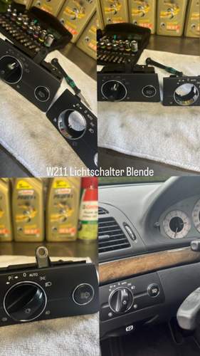

Ich einmal, Reinigungsknopf war danach schwergängig. Vielleicht hatte ich einfach pech und hab ein schlechtes Teil erhalten.
Hatte danach mit dem Insektenentferner spray vom Baumarkt aufn originalen gesprüht und damit das ganze Klebrige Zeug entfernt. Danach das Original wieder drauf und es sah wieder gut aus 😁
Ich habe bei meinem eines über Ali bestellt und eingebaut. Ist jetzt wieder wie neu 🙂
Ich genauso, super Anleitung hier von spookies.
Ich habe noch einen zweiten Lichtschalter als Ersatz zur Not gekauft. Einfach den günstigen.
Hat sich auch ausgezahlt, da beim zerlegen eine Feder intern gebrochen ist.

Ich hab das an meinem CLS leider auch, klebrig und zerkratzt. Alles reinigen hat nicht geholfen. Problem dabei...graue Innenausstattung. Hatte dann auch bei Ali mal so eine Blende bestellt, aber die Farbabweichung war nicht akzeptabel. Und ja, ich hab wirklich grau bestellt, nicht beige.
Werd wohl wirklich das ganze Teil neu kaufen müssen, ist einfach ein Schandfleck. Ob ich noch bei MBGTC fündig werde ist leider auch fraglich bei der Farbe. Brauch erstmal die Teilenummer.
Blende Lichtschalter
Also, ich habe mit Turtle Wax 53645 Insektenentferner den Softlack entfernt.
Leider sind die Beschriftungen geschädigt aber nicht unleserlich.
Es gibt in der Bucht Aufkleber in schwarz für neue Beschriftungen - suche nach: Aufkleber für Lichtschalter Mercedes w211 / s211 (für A2115450104 / A2115450304)
Nein es sieht nicht so gut aus wie eine gewechselte Blende aber kostet viel weniger Aufwand und Risiko.

Ich habe Baby Feuchttücher genommen, macht schön sauber, bei der Beschriftun ganz leicht was ab, oder besser gesagt es wurde an den Buchstaben Ecken etwas bleicher.
Und gerade weil das Auto schon so alt ist, sollte man es pflegen. Ich mache das, in zwei Jahren ist meiner 20 und Youngtimer.
Wie ich bereits schrieb: Aceton freier Nagellack entferner, dazu zb q-tips.
Das klebrige Zeug geht ab und die Schrift bleibt zu 100% intakt.
Funktioniert überall wo der softlack drauf ist. Der Kunststoff fühlt sich danach auch sehr gut an.
