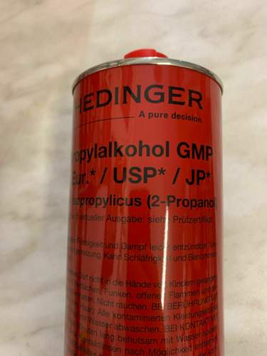

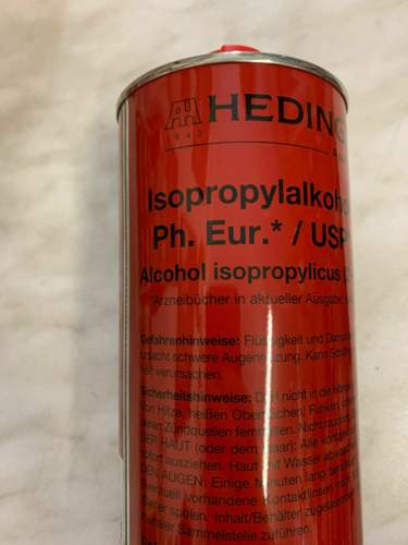

Sorry hab‘ jetzt nicht die gesamten 11 Seiten gelesen, aber ich entferne solchen Softlack immer mit Isopropanol (70%; oder auch 2-Propanol genannt). Gibts in der Apotheke, 200ml ca. 8€, aber man braucht eigentlich nicht viel davon.
Softlacke in allen Bereichen haben haben nach einigen Jahren das gleiche Problem, sie kleben. Ich komme aus der IT, Mäuse, Tastaturen, Fernbedienungen und Präsentations-Sticks... alles das gleiche Elend.
Bei meinem 211er hatte ich das auch, Schaltereinheit entweder gut abkleben oder rausnehmen und dann mit nem Lappen und reichlich Alokohol einfach sauberwischen. In der Regel bleiben auch Aufkleber/Aufdrucke da wo sie hingehören, ich kanns nur empfehlen.

Schau mal meine Bilder bitte. Hast Du das gleiche genommen? Ich hab heute schon neben den Symbolen probiert und das geht gut. Sind Dir wirklich die Symbole alle unbeschädigt geblieben? Ich trau mich nicht.
@Tschoeatsch
Kann leider nicht alles lesen, aber das sieht mir wie unverdünnt aus. Daher auch die ganzen Warnhinweise.
Unverdünnt ist das echtes Teufelszeug. Aber der Alkohol sieht wie der grundsätzlich richtige aus, so aus der Ferne betrachtet.

Also ich hab doch hier schon 2 Bilder gepostet und es geht ab ohne das die Symbole angegriffen werden.

Ja, das ist unverdünnt. Ich nehme das immer 50/50 mit destilliertem Wasser zum Fensterputzen. Vielleicht probiere ich das mit meiner Mischung mal.
