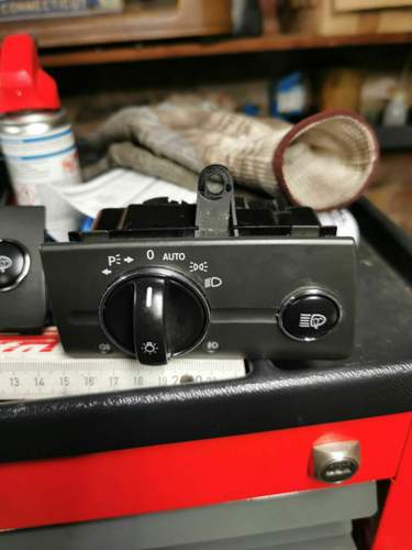

Kennt jemand das Problem? Bei unseren beiden 211er (MJ 2009) ist schon länger diese gummiartige Beschichtung um den Lichtdrehschalter herum ein wenig (eklig) klebrig.
An sich nicht so ein Drama, weil man da eh nicht hingreifen muss, allerdings sammelt die Oberfläche nun den Staub und Fusseln auf, was man kaum wegbekommt.
Ich schätze mal, dass das Ding nicht gerade günstig ist. Gibt's bessere Ideen?

Hier mein Versuch der Softlack Entfernung. Ich habe es mit normaler Verdünnung ausprobiert, alle Symbole sind noch da.
Habe leider kein vorher Bild gemacht

Scheint mir bisher die beste Lösung zu sein. Werde ich die Tage probieren und ebenfalls berichten. Danke!

Noch was habe aber ein Microfasertuch dazu verwendet
Kenn die Problematik mit dem Lichtschalter selber von meinem 211. Habe zum Entfernen den Tipp aus dem 164er Bereich aufgegriffen und feuchte Babypflegetücher benutzt. Funktioniert einwandfrei.
Bei der M-Klasse besteht das Softlackproblem in ähnlicher Form mit den Lenkradtasten. Diese werden meiner Meinung nach wesentlich öfter benutzt als der Lichtschalter und es häufte sich der Verdacht, dass die Alterung und somit das Klebrig-Werden durch die Benutzung von Handcreme begünstigt wird.
Irgendwelche Inhaltsstoffe vertragen sich offensichtlich langfristig nicht mit dem Softlack.
Das Klebrige hat nicht ursächlich mit Angreifen zu tun, es altert einfach. Es wird ja auch nicht der Lichtschalter selbst pickig, sondern die Abdeckung darunter..
