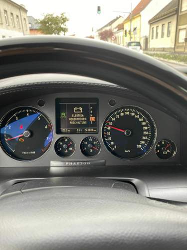

Ich bin neu hier im Talk und hätte eine Frage welche scheinbar nur Experten beantworten können!
Mein Dicker hat sich genau ab 222.000km nicht mehr immer starten lassen .... es waren oft 10 Startvorgänge nötig, manchmal musste ich auch 20-30 Minuten warten um wieder starten zu können.
Die Werkstätten hat dann beide Batterien ausgetauscht.

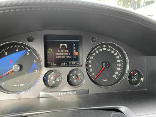

Plötzlich kam nach einer Fahrt von 500 Metern der Hinweis Elektrik - Verbrauerabschaltung!
Nach weiteren 100Metern verschwand diese Meldung wieder!
Danach schaltete offensichtlich der Kühlerventilator ab denn die Kühlerwassertemperatur stieg auf 130 Grad.
Lange Geschichte kurz erzählt:
Beim Dicken wurde eine neue Lichtmaschine eingebaut und ein neuer Kühlerventilator ( 1 von 2 ).
Seither funktioniert der Kühler wieder und wurde nicht mehr heiß!
Auch war die Ladeanzeige immer auf 14V wenn ich auf der Autobahn unterwegs war.

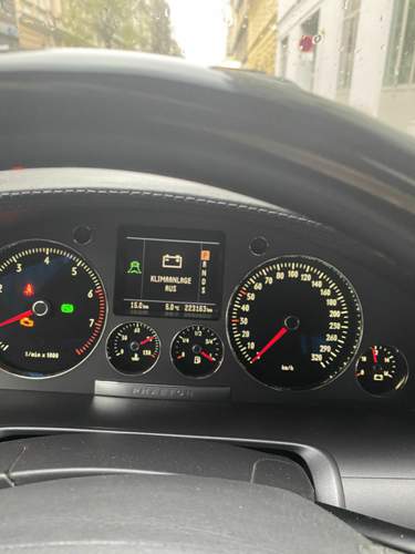

Allerdings im Stadtverkehr fiel die Anzeige auf ca 10V zurück und die Elektrik Verbraucheranzeige erscheint wieder, danach die Anzeige dass die Klimaanlage abgestellt wird, die Sitzheizung funktioniert auch nicht.
Ich habe knapp € 5.000.- für die Reparatur ( Lichtmaschine, Batterien, Lüfter ) bezahlt und jetzt sagt die Werkstatt, dass sie diese Spannungsschwankungen nicht beheben kann, ohne dass ich wieder den Ausbau der Lichtmaschine bezahle ( dies obwohl der Dicke sogar 5 Tage länger als geplant in der Werkstatt war weil mir der Meister mitteilte, dass die Ladung zwar stimme wenn man mehr als 1300 RPM habe aber darunter er nicht lade ).
Dann wurde mir das Fahrzeug in eben diesem Zustand übergeben und gesagt probieren sie mal so zu fahren, vielleicht geht er wieder......
Hat da jemand eine Idee????
Danke schon jetzt für Eure Anregungen!

Was für eine Lichtmaschine wurde verbaut, wo kommt die weg, neu/gebraucht?
Was steht im Fehlerspeicher?
Bei laufendem Motor sollte die Spannungsanzeige immer 14V im Kombiinstrument anzeigen.

Wenn die Lima erst ab 1300 U/min die korrekte Spannung bringt, wird diese bzw der Regler defekt sein.
Dein Problem mit der Niveau Regulierung ist Folge der leeren Komfortbatterie.
Ob der Kühlerlüfter auf Grund Unterspannung nicht anläuft müssen die Spezies mal sagen.
Könnte aber möglich sein, zu wenig Saft auf der Elektrik sorgt für einige Fehlermeldungen.
Hi, fällt die Spannung im Leerlauf schon direkt nach dem Starten ab oder erst wenn du einige Kilometer gefahren bist? Deine Startprobleme treten die bei Warmen oder Kaltem Motor auf?

@Sick_MechanicHello! Die Spannung ist praktisch beim Starten gar nicht vorhanden - es zeigt immer unter 12V an! Nach dem Starten muss ich die Drehzahl auf Minimum 1300 RPM erhöhen, besser noch über 2000 RPM.... dann wird das Luftfahrwerk aufgepumpt ( die LIMA bleibt bei 12V ) und wenn die Fehlermeldung ( Fahrzeug zu tief ) weg ist dann geht auch die Ladeanzeige langsam auf 14 V. Sobald ich wieder vom Gas gehe, fällt die Ladeanzeige SOFORT auf 12V zurück und dann langsam auf 11V. Liebe Grüsse Michael

Guck bitte mal ob der Starthilfepol im Motorraum Fahrtrichtung Rechts an der Spritzwand verschmort ist. Da kommt es manchmal zu einer Oxidation der Kabel in den verpressungen. Eventuell ist dort schon deutlich zu sehen das die Ladeleitung heiss geworden ist. Das hatte ich bei meinem Phaeton auch das Fehlerbild war zu 90% wie von dir beschrieben.
