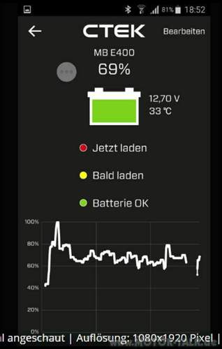

@conny-r schrieb am 7. März 2017 um 10:08:25 Uhr:
Hier noch ein Beispiel welches sich meiner Erfahrung nähert.
Was zeigt denn das Bild?
Schönes Gerät, dieses CTEK Battery Sense. Allerdings sieht es ja nicht den Strom, sondern nur die Spannung.
Ob die Aussagekraft damit halbwegs genau ist? Kann ich fast nicht glauben.
Wieviel Strom zieht es denn selber? Wäre das vielleicht ein nettes Teil für meine gelegentlichen Ruheverbraucher? (Obwohl: Da würde ich nur sehen können, daß es passiert - aber dann nicht messen können, welchen Strompfad der Ruheverbrauch geht, da ich dazu die Tür öffnen müßte.

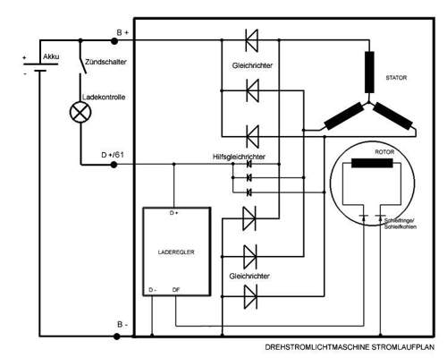

Zum Generator alter Art, siehe Bild:
"Klemme 61" war in der ursprünglichen Drehstrom-Generatorschaltung mit einem Ausgang von drei kleinen, zusätzlichen Dioden für Plus in Durchlassrichtung (D+) verbunden. Die bei drehendem Generator gleichgerichtete Spannung von D+ ging direkt an die Minus-Seite der Ladekontrolleuchte (oft eine blaue Ader, Klemme 61) und über den Regler auf den Elektromagneten im Rotor. Der Regler arbeitete als schaltbarer Vorwiderstand und begrenzte den Rotorstrom zur Regelung der Ausgangsspannung. Der Generator gibt seine Leistung an die Batterie direkt ab, Dauerplus, "Klemme 30" gegen Masse "Klemme 31".
Beim Einschalten der Zündung "Klemme 15" fließt ein kleiner Strom durch die Ladekontrolleuchte und den Rotor nach Masse. Der kleine Strom sorgt für eine leichte Vormagnetisierung des Rotors, der Generator beginnt dadurch schon bei geringer Drehzahl mit der Spannungserzeugung. Die Ladekontrolleuchte hat dann auf beiden Seiten Plus, sie geht aus. (typischerweise erlosch sie mit entsprechender Drehzahlerhöhung langsam, konnte auch bei niedrigem Standgas flackern)
So ein Generator mit klassischem Regler ist ein eigenständiges System mit einer maximalen Ausgangsspannung drehzahlabhängigen, aber fest vorgegebenen Leistungsdaten.

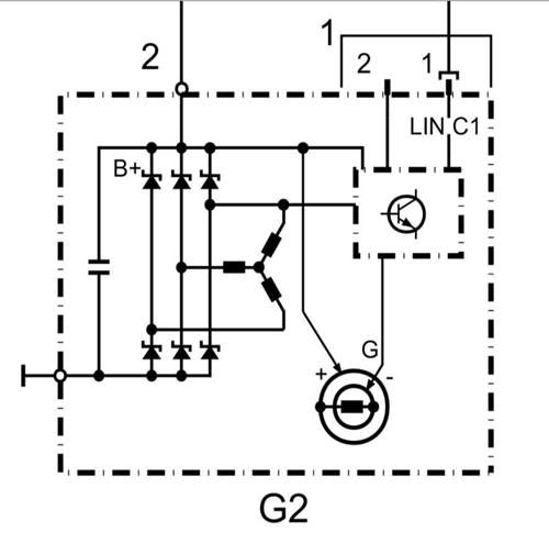

In der Anlage ein Schaltbild für Generator mit steuerbarem Regler, LIN statt "Klemme 61".
Die zusätzlichen drei Plus-Dioden des älteren Generatortyps sind hier nicht mehr dargestellt, können tatsächlich fehlen, denn D+ wird für den Generatorbetrieb nicht benutzt.
Die Batteriespannung liegt direkt an einer der Kohlen des Schleifrings der Rotorwicklung. Der andere Schleifring bringt das Ende der Rotorwicklung zum Regler und der kann hier eine (getaktete) Masse anlegen. Der Rotor wird dadurch direkt aus der Batteriespannung bestromt, nicht aus der beim Hochlauf erzeugten Generatorspannung. Der Generator hat bei entsprechender Reglersteuerung schon bei niedriger Drehzahl einen kräftigen Rotormagneten, kann sofort mehr Leistung abgeben.
Die Spannung wird vom Steuergerät gemessen und vorgegeben, der Regler ist nur Befehlsempfänger. Dieser Generator läuft nicht mehr autark, ist "auf der Werkbank mit Schrauberantrieb" nicht mehr prüfbar.
Die Klemme 61 als Aussage "Generator läuft" wird im zuständigen Steuergerät nachgebildet.
Die LIN-Schnittstelle ist digital. Da MB bei den neueren Modellen grundsätzlich zunächst vom Einsatz des Diagnosesystems ausgeht sind Angaben zu Details der eingesetzten Datenübertragung LIN kaum zu finden, für eine Messung mit einem Multimeter kenne ich keine Anhaltswerte und selbst wenn Du feststellst, das vom MSG Daten gesendet werden sagt das noch nichts über die einwandfreie Funktion des Systems.
