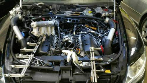

das ist ja im wahrsten Sinne OP am offenen Herzen 🙂, nach Ausbau der Lichtmaschine stellte ich noch den Lagerschaden fest und habe mir eine generalüberholte Lichtmaschine aus der Bucht gekauft.
Bei der Gelegenheit habe ich alle 10 Glühkerzen ausgebaut und überprüft, waren alle ok. Die eingerußten Ansaugkrümmer habe ich mit dem Backofenspray gereinigt
Beim Einbau stellte ich fest, daß der Stecker zur LM auch defekt ist und auseinander fällt. Ich habe mir bei VW neuen Stecker mit Kabel bestellt und heute alles zusammengebaut. Das ausgelaufene "Blut" musste ich auch abtupfen.
Nun läuft der Monsterdiesel wieder :-) und die Voltanzeige zeigt wieder zum Glück 14 V an. Hat mich insgesamt (LM 285 € + Stecker 10 €) 295 € gekostet.

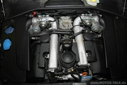

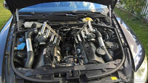

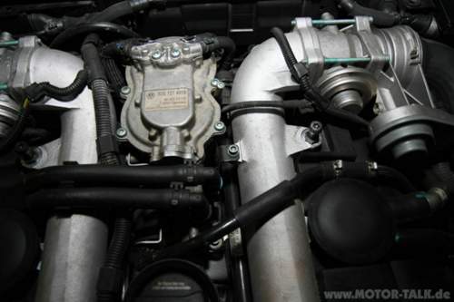

Die Lichtmaschine sitzt beim V10 TDI im "V" zwischen den Zylinderköpfen, direkt unter dem Kraftstoffverteiler (siehe Fotos).

Du musst die Brücke oben beim V10 abnehmen, die Saugrohrklappen Abnehmen, Ölfiltergehäuse abnehmen, Kraftstofffilter Gehäuse abnehmen, das Einspeitzssystem komplett vom Motorblock lösen.
Dann kriegst du den Generator nur in einem ganz bestimmten Winkel raus, ist sehr fummelig.
Hier hast du ein Foto 😁

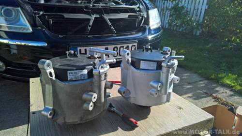

Zu 80% ist es bei dem V10 immer das Gehäuse vom Kraftstofffilter.
Der wird mit der Zeit undicht und Diesel läuft direkt auf den Generator.
Daher würde ich das Gehäuse mit tauschen.
