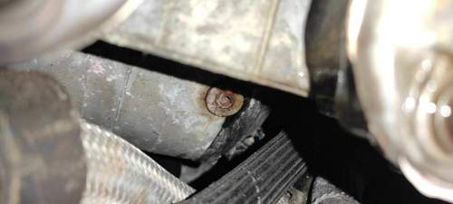

Ahoi zusammen,
Ich habe ein Kühlmittelleck entdeckt und vermute das es aus der Madenschraube unten an der Lichtmaschine austritt, respektive tropft es dort ab.
Ich habe schon per Endoskop die Schläuche oberhalb kontrolliert konnte aber keine Lecks feststellen, der Motor wurde heute gründlich gewaschen damit ich morgen nochmals weitersuchen kann.
Kann mir jemand sagen was passiert wenn ich diese Madenschraube rausdrehe ?
Ich vermute mal das der Kühlkreislauf leer laufen wird da die stelle doch recht weit unten im System sitzt, gibt es eine Möglichkeit den Zulauf abzuklemmen von oben ?
Die Idee wäre es die Madenschraube (falls sie raus kommt) raus zu drehen und ggf. das Gewinde nach schneiden und mit einer neuen ersetzen
Greetz

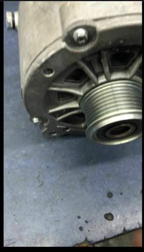

Ahoi zusammen,
die Lichtmaschine ist getauscht ich habe mich unüblicher weise für ein "günstiges" Produkt entschieden von der Firma BV PSH aus den Niederlanden die ein grosses Sortiment an Anlassern und Lichtmaschinen anbietet, die Informationen und Gestaltung auf der Webseite lassen das Unternehmen seriös aussehen von daher wieso nicht.
Werde die Erfahrung damit hier dokumentieren weil es sonst nirgends etwas nach zu lesen gab darüber.
Das Produkt macht auf den ersten Blick nicht wirklich einen "billigen" Eindruck der Guss ist rundum sauber gemacht, keine vermurksten Schrauben und auch die Lötstellen sehen gut gemacht aus sowie das ein INA Lager verbaut ist und die Anschlüsse alle gut passen.
Für 300€ inkl. Versand optisch bisher ein Schnäppchen, ich kann natürlich nicht ins innere sehen gehe aber davon aus das die Wicklungen sauber gemacht sind sonst würde man sich am Regler sicher nicht noch extra mühe geben beim verlöten aber ich kann mich täuschen das wird uns die Zeit dann zeigen.
Auf den Bildern ist im Vergleich die alte Lichtmaschine von Delphi (150A) zu sehen die so vermute ich nicht die Orginale ist, diese werde ich über den Winter mal öffnen um zu sehen welche Schäden sie durch das abknicken des Schlauchs erlitten hat.
Das PSH Modell ist ist bewusst die 190A Version mit dem grösseren Pully da ich bei der alten das Gefühl hatte das die Spannung auf dem Riemen nicht in Ordnung sei, das ist mit dem grösseren Pully jetzt nicht mehr der Fall auch pfeift der Riemen jetzt nicht mehr.
Den Riemen habe ich auch bewusst den alten weiter verwendet falls zuviel Spannung drauf sein sollte und er reisst habe ich wenigstens das Ersatzteil schon parat 😁
Ich verwende normalerweise zum prüfen der korrekten Riemen Spannung die App von Continental die ist echt klasse, hier weiss ich leider nicht den Hersteller des Riemens darum muss ich mich auf mein Gefühl verlassen.

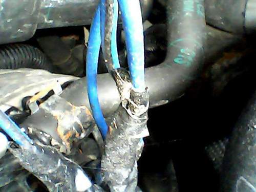

Der Austausch an sich.....
ist nicht unanstrengend wenn man grosse Hände hat, aber definitv machbar ohne den Motor aus zu bauen hierzu muss der Luftfilterkasten raus und dazu der Scheinwerfer entfernt werden was es unnötig umständlich macht, auch sollte man im Umgang mit inspektionsspiegeln etwas geübt sein weil zu sehen gibt es da nicht viel ohne, somit bin ich auch nicht verwundert das es jemand geschafft hat den (nicht orginalen) Schlauch so dermassen ab zu knicken beim Einbau wie auf dem Bild zu sehen.
Auch ist natürlich wie es sich gehört wieder mal ein Stück des porösen Kurbelgehäuseentlüftungsrohr abgebrochen, somit habe ich jetzt 60% der gesamten Leitung mit meinem SchlauchMod ausgetauscht für den rest müsste ich die Orginalhalter an der ölwanne modifizieren das heb ich mir auf für das nächste Mal 😁
Die OP hat gesamt etwa 7 Stunden gedauert auf 2 Tage verteilt da ich über Nacht das System unter Vakuum gesetzt habe (und somit noch eine undichtigkeit im Kühlmittelrohr unter der Ansaugbrücke gefunden habe, der O-ring war durch und rasch ersetzt)

Die Wicklungen der Lichtmaschine sind in Harz eingegossen um den Kühlmittelkreislauf vom Rotor zu trennen du darfst diese Schicht beim Nachschneiden nicht beschädigen indem du den Gewindeschneider zu weit einschraubst.Prüfe vorher ob eventuell der Vor oder Rücklauf direkt an der Lichtmaschine undicht ist, dort ist jeweils 1 Dichtring verbaut die gibt es einzeln. Wenn die Lichtmaschine wirklich Kühlwasser aus dem Gehäuse verliert würde ich Persönlich lieber eine neue Einbauen. Ich hoffe ich konnte dir ein wenig weiterhelfen.
Ahoi,
ja die Informationen sind sehr hilfreich gerade der Hinweis mit der eingegossenen Wicklung hilft mir weiter das Bauteil an sich besser zu verstehen leider finde ich keine sinnvollen Querschnitte hierzu.
Das nachschneiden mache ich nur wenn ich sicher bin das dort das Leck herkommt, denn im eingebauten Zustand da ran zu kommen wird tricky und wenn es aus dem Gehäuse drückt ist klar das ne andere Taktik her muss aber die 400€+ für ein neuteil würde ich mir gern verkneifen evtl. gib es ja spezialisten welche so etwas zuverlässig revidieren können.
